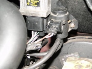

Przechodząc do sedna: Auto od jakiegoś czasu nie jeździło - diagnoza: Padniete turbo. No i faktycznie - wymienione na regenerowane z 12 mies.gwarancja. Ale niestety, nadal brak wyraźnej poprawy osiagów. Max 110km/h idzie, spalanie 8,3l/100km. Na programie diagnostycznym cały czas wyświetla się usterka przepływomierza - "zbyt mała dawka" czy jakoś tak. Lepiej kupić używaną, czy nowa, ale podróbe? Druga kwestia to, to, czy zawór podciśnienia jest prawidłowo zamontowany. Czy te króćce nie powinny być na górze? Tak jest na zdjeciu kilka postów wcześniej. Czy zamontowanie go "do góry nogami" ma jakiś wpływ na jego funkcjonowanie?

W moim przypadku - silnik 1,5 dci -zawieszenie tego zaworka "do góry nogami" skutkuje brakiem sterownia turbiną. Nie zaszkodzi na próbę odwrócenie go i sprawdzenie czy będzie poprawa.
Dokładnie tak jak pisze GOJGEN - obojetnie jak będzie zamontowany, będzie działał prawidłowo. Najważniejsze żeby przewód podłaczony do dłuższego krućca szedł do gruszki turbo, a ten krótszy do pompki podciśnienia. Czy elektrozawór brzęczy, czy cięgno gruszki rusza się?
Mam 1.9 dTi. Gruszkę turbo mam podłączoną bezpośrednio do kolektora dolotowego. Zaworek, o którym mowa jest podłaczony do EGR (mechaniczny). Czy podłączenie krótszy/dłuższy króciec jest równie ważne?
AndrewW, w twoim 1.9 dTi turbo jest sterowane nadciśnieniem z kolektora. Co do EGR wydaje mi się że powinno byc analogicznie.
Na elektrozaworze przy krućcach najczęściej widnieja symble PAV (do podciśnienia) oraz ACT (do aktuatora, gruszki turbo).
W nowszych zaworkach do 1.9 dci i 1.5 dci nie można sie pomylić ponieważ krućce maja inne średnice - inne wężyki.

Co do zaieszenia elektrozaworu "do góry nogami", to moje obawy wzbudza fakt, że przy wstrząśnięciu nim, w środku coś "lata". Czyli wnioskuję, że są tam jakieś mechaniczne elementy - mam rację?

Co do zaieszenia elektrozawru "do góry nogami", to moje obawy wzbudza fakt, że przy wstrząśnięciu nim, w środku coś "lata". Czyli wnioskuję, że są tam jakieś mechaniczne elementy - mam rację?
tam jest okrągła blaszka i elektromagnes. Blaszka leży luźno, jak załączy się elektromagnes - wtedy blaszka jest przyciągana i nie stuka.
