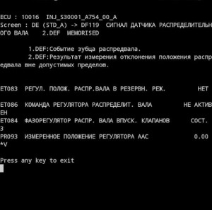

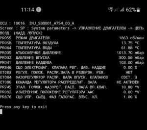

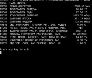

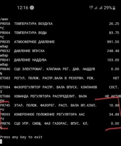

 Paine @jabrze, znalazłem na necie sposób sprawdzić zawór/kfzr za pomocą aplikacji pyren. W załączeniu załączam zrzuty ekranu. Mam ten pyren po rosyjsku, ale tak się składa ze trochę znam rosyjski wiec nie zmieniałem.
Te znaczenia są na rozegranym do roboczej temp. Silniku przy 2000 obrotów. Na zdjęciu (zaznaczone na czerwono) :
1) wzorowe znaczenie (chyba) zaworu (czy jakoś tak), (10.88)
2) faktycznie znaczenie zaworu (chyba), (34.88)
3) niestety nie znam znaczenia bo są same skróty, ale z tego co opowiadał pan na filmiku - pierwsze dwa maja być +- takie same, a trzeci się zmieniać. Natomiast u mnie różnica między 1 a 2 zawsze ogromna, a trzeci cały czas poskazuje 0-0.1. Czy dobrze rozumiem, i to miało by znaczyć ze w moim aucie na ta chwilę ten zawór elektryczny, i w wyniku całe kzrf, są bardziej dla ozdoby niż dla roboty ? W sensie nie działa w ogóle. Mam jeszcze kody błędów, na drugim zdjęciu, niestety tez po rosyjsku. W załączeniu tez dodaje filmiki - dzisiejsze (idealne nie wiem skąd) odpalenie oraz prace na zimnym/gorącym. Dziękuje bardzo z góry za pomoc. (Przepraszam nie umiem tego ładnie schować).

Dobrze rozumiesz. Nie jest mierzona rzeczywista praca zespołu zmiennych faz rozrządu. Zapłon zawsze następuje w zero niezależnie od ustawienia klawiatury. Odczyt synchronizacji jest tylko z czujnika wału. Czujnik walka który wskazuje położenie klawiatury nie działa lub jest odłączony ( może brudny - jest umiejscowiony u góry między trzecim i czwartym cylindrem; mocowany jedną śrubą M8. - do sprawdzenia). Błąd zapamiętany jest kasowany każdym wyłączeniem zapłonu, czyli jest stały. Twój silnik ma znaczną stratę mocy, czyli zwiększone zużycie paliwa. W tej chwili nic nie można powiedzieć o elektrozaworze czy o stanie kzfr. Usterkę trzeba usunąć.

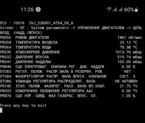

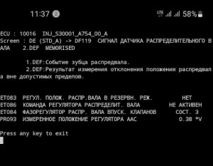

Dzień dobry @jabrze. Wczoraj odebrałem auto od mechanika, powiedział ze druty i wtyczka były ok, czujnik został wymieniony. Na interfejsie są zmiany, niestety nie w lepsza stronę (albo akurat) - bo teraz 2 znaczenie cały czas jest na 0 . W załączeniu dołączam screenshoty z pyRen (kilka tych samych ekranów, żeby pokazać ze nie raz są trocha inne znaczenia), oraz kod błędu (bez zmian, tylko teraz pokazuje napięcie na AAC) oraz filmik z praca rozgrzanego silnika. Czy teraz prowadzą jakieś tropy do zaworu? Jeśli jest możliwość pomoc - chciałbym dalej szukać rozwiązania tego problemu. Dziękuję.
Teraz masz już odczyt, czyli wiesz, że zapłon się zmienia, a nie występuje w 0 stopni. Przypuszczam,że gorzej pracuje silnik. Nadal nie działa zmiana klawiatury. Pytanie, czy świeci się lampka serwis?
Jeśli nie to oznacza, że sterowanie elektrozaworu ma obieg zamknięty. Spotkałem już sterownik, który po odłączeniu wtyczki z elektrozaworu tego nie sygnalizował - do sprawdzenia.
Koleją rzeczą będzie sprawdzanie pracy elektrozaworu na sucho. Po jego wyjęciu ( zatkanie otworu szmatą) sprawdzić, czy zmienia się pozycja tłoka po delikatnym przygotowaniu ( czy nie jest zatarty ). Prędzej możesz sprawdzić, czy "charakterystycznie" puka.
