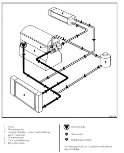

Mikolaj1987 wg. mnie masz coś przypchane, nie wiem co ale coś może być nie tak z chłodnicą. Piszesz, że płyn wylewa się przez odpowietrznik w zbiorniczku, może to właśnie świadczyć o niedrożności w układzie chłodzenia.
Popatrz na schemat, albo niedrożność jest na chłodnicy, albo za nią.
Ja by się przyglądnął tym miejscom, pomoże porównanie "twardości" rur gumowych.
