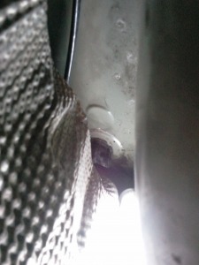

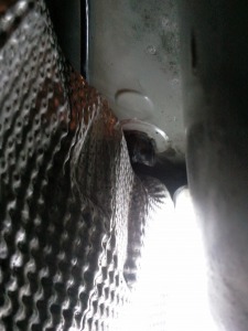

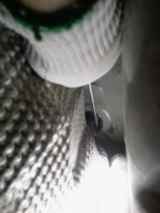

dziury w osłonie termicznej po bokach rury wydechowej nie są bezpośrednimi kanałami odpływu skroplin, to tylko otworki. Wylot skroplin w postaci jakby gumowego mieszka z wylotem z boku znajduje się na środku tunelu ok. 10 cm w stronę tyłu auta od tych otworków.Najlepszym sposobem na udrożnienie jest odkręcenie osłony termicznej tylko w przedniej części, -z całą zbyt dużo pracy -to wystarczy by ją lekko odciągnąć od nadwozia. Jest wtedy miejsce by spod strony kierowcy dostrzec wylot i sięgnąć ręką by go udrożnić. Uwaga, ten gumowy element wyposażony jest w taką jakby klapkę na samym wylocie. Ja z pomocą syna przepłukałem obudowę skraplacza, -wężem ogrodowym delikatnie wlewano wodę przez otwór filtra kabinowego, a od spodu delikatnie ugniatałem ten gumowy wylot - brudu i kawałków zbutwiałych liści wypłynęło naprawdę sporo.
Aby na przyszłość ustrzec się przed ponownym przytkaniem wypływu skroplin, trzeba dokładnie odkurzać komorę podczas wymiany filtra kabinowego. :notacrook:
Ja proponuje bardziej radykalne posunięcie, ucięcie tego dziubka w tunelu. Zrobiłem to rok temu i mam święty spokój, sucho jak na saharze. Jak dla mnie ten dziubek jest wadliwie skonstruowany, więc przeczyszczenie go spowoduje powrót problemu po roku, może dwóch...tym szybciej, jeżeli parkujesz pod drzewami :]

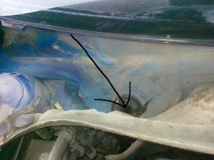

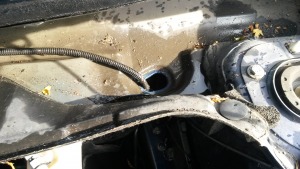

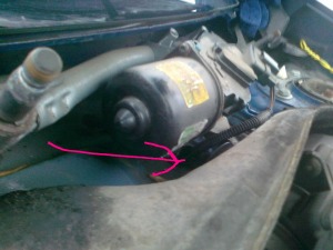

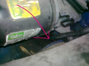

Dla wszystkich którzy mają zalewany schowek w podłodze od strony kierowcy, trzeba na początek oczyścić rurki odprowadzające wode z podszybia. Tam jest pełno szlamu. Pod silniczkiem wycieraczek jest drugi otwór tam jest najwiecej syfu.
Nie wiem od czego to zależy, ale Ja nigdy nie miałem z tym problemów, chociaż na wiosnę profilaktycznie podjadę do mojego mechanika to mi wyczyści te wszystkie odpływy. Dzięki za opis z fotkami.

Witam, tydzien temu dokonalem zakupu Megane Mk2 w silniku 1.4 16v, po przyjechaniu do domu i odkryciu schowkow w podlodze natknalem sie na stojaca wode, pozniej sprawdzilem pod matami na nogi z tylu i tez jest troche mokro, odrazu przetrzepalem internet i odkrylem pare tematow aby przeczyscic odplywy wody na podszybiu, ku mojemu zdziwieniu po sciagnieciu plastkiow, ktos juz wczesniej mnie wyprzedzil i zdemontowal odplywy, przez co nie ma sie jak zatykac a po wylaniu miski wody na przednia szybe cala woda leje sie po komorze silnika :/ - przydalo by sie zamowic nowe odplywy i zamontowac?
Wyczytalem tez ze klimatyzacja moze puszczac wode, przy kupnie zauwazylem ze klimatyzacja nie dziala - z poczatku pomyslalem ze poprostu jest juz pusta i trzeba naladowac ale przy blizszym przyjrzeniu sie tak jak by nawet sie nie zalaczala bo normalnie po wlaczeniu powinny podniesc sie chociaz lekko obroty a tutaj zero reakcji.
Do tego ze strony pasazera i kierowcy tez wylalem po misce wody - na wode w kieszeniach sie nie natknalem ale za to widze jak scieka pomiedzy drzwiami - co swiadczy o uszkodzonych uszczelkach jak sie nie myle - najwiecej wody przecieka w szczelinach lusterek- co moge z tym zrobic?
Jak by jeszcze tego malo to pare razy mi zgasl na jalowym biegu, trzeba przeczyscic przepustnice czy silnik krokowy? - jesli tak to gdzie co sie znajduje.
Autem zaczne jezdzic dopiero za 3-4ry tygodnie wiec mam czas na zrobienie wszystkiego, z gory dziekuje za pomoc.

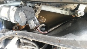

Dla upewnienia zalaczam zdjecia jak sie nie myle miejsca gdzie powinny byc uszczelki odplywowe.
P_r_z_e_m_o
Nie wiem jak to jest w megance ale moim zdaniem pokazane otwory to nie odpływy z podszybia. Te się powinny znajdować bardziej na zewnątrz karoserii i za mocowaniem kolumn mcpersona.
pod nimi powinny być wężyki poprowadzone w dół, tak, by woda ściekała z tyłu nadkola i przed przegrodą. (przed przednimi słupkami) Raczej nie ma prawa nic do komory silnika wlatywać z tych odpływów.
Demontując te zaślepki ktoś po prostu poszedł na łatwiznę. (no chyba, że meganka faktycznie ma to tak przewidziane w co wątpię ale to już powinni posiadacze meganek skorygować)
