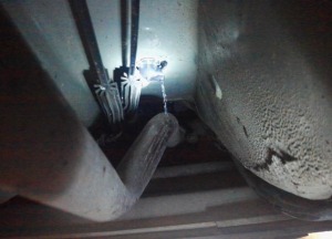

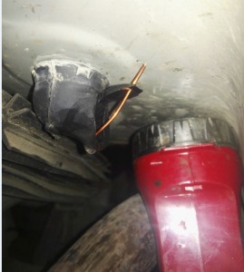

Cześć, jestem tu nowy, dlatego na początku chciałem się z wszystkimi przywitać :-D
Problem dotyczy samochodu moich rodziców, tata skarżył mi się że cały czas ma mokrą podłogę, więc postanowiłem się za to zabrać.
Coś tam zrobiłem ale nadal coś mi tam kapie, ale po kolei, zrobiłem tak:
1. Zdjąłem schowek, osłonę filta, tunel od nawiewu tylniej części i wszystkie dziury jakie tam znalazłem, tj. kanały od nawiewu przedmuchałem sprężonym powietrzem:
2. Zdjąłem przednią osłonę tunelu tak żeby dostać się do kanału odprowadzającego wodę/skropliny z klimatyzacji, wyczyściłem cały ten syf z środka (przynajmniej tak mi się wydaje) przy pomocy drutów (musi być dosyć sztywny). Rezultat widoczny od razu, woda płynie strumieniem (chociaż wcześniej nie był on zakorkowany całkiem, coś tam się sączyło)
Na koniec zrobiłem moda w zawroku zabezpieczającym otwór w odpływie ( ktoś tami pisał że lepiej tu nic nie zmieniać bo to konstruktorzy tak wymyślili, ale bądźmy szczerzy, projektowali to francuscy konstuktorzy ;) podczepiłem go drucikiem tak żeby się całkiem nie zamykał i żeby syf mógł się wydostawać swobodnie przez ten otwór.
3. Przeprowadziłem test :)

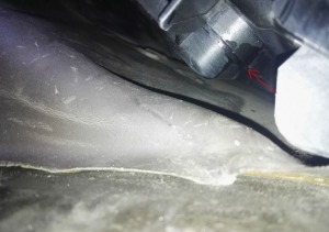

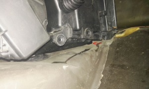

Odpaliłem auto i czekam, po jakichś 5 min pod filtrem zobaczyłem pojaiwające się krople wody, na łączeniu obudowy........ i ręce mi opadły, nadal coś tam kapie.
Do załącznika wrzucam zdjęcia i film z moich działań i link do video jak działa odpływ po odetkaniu:
Doradźcie proszę co tu jeszcze można zrobić żeby ten wyciek ustał.

asdfg a wyciągałeś wanienkę?
Możliwe, że jest źle włożona/skręcona.

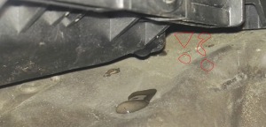

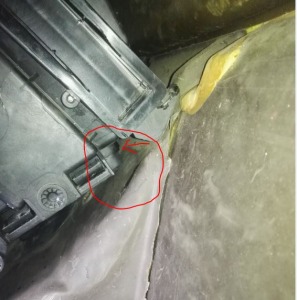

Wykonałem wszystkie czynności opisane w wątku a woda zbiera się nadal w okolicach wanienki. Powód jest taki że jak leci chłodna woda w kanałach i zimne powietrze z klimy to z powodu różnicy temperatur na kanałach i w kabinie wilgoć osadza się na okolicach wanienki i skrapla a że nie ma gdzie to wsiąka w pianki pod spodem. I na to już nie ma rady. Konstruktorzy założyli że tej wody nie będzie dużo i dlatego dali tam takie gumy na piankę żeby ta woda nie wsiąkała tylko wpływała w okolice dywaników. Później miałaby samoczynnie dopasowywać. Okazuje się że wody skrapla się więcej niż w założeniach i to jest kłopot nie do usunięcia niestety. Ja pod wanienkę powciskałem szmaty i po jeździe na klimie je wymieniam na suche.
Edytowane przez narkules

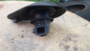

Chyba nie zrozumiałeś tematu. Woda ze skraplacza ma wylatywać pod obudową nagrzewnicy przez gumowy łącznik którego wyjście jest nad osłona tłumika. Ten gumowy łącznik się zapycha i dlatego woda nie uchodzi. Piszesz
A to nie prawda bo konstruktorzy wymyślili tak, że skroplona woda ścieka przez gumowy łącznik pod samochód i nic nawet kropelka nie powinna się dostać do wnętrza (jak nic nie jest zapchane). Poniżej masz zdjęcie tego gumowego łącznika już z urwaną "klapką" zabezpieczającą. To jest właśnie element który się zapycha. Tak, że przestudiuj jeszcze raz temat i przeczyść ten łącznik i woda będzie Ci swobodnie ściekać pod samochód. Jak nie można się dostać od spodu (od strony tłumika - niestety osłona aluminiowa w 1,6 16V przeszkadza i tłumik - nie tak jak na filmiku kilka postów wyźej) i jeżeli żadne "dmuchanie" czy wtykanie drutów nie pomaga to najlepiej niestety trzeba ten gumowy łącznik wyciągnąć (ciężko idzie ale od strony pasażera da się go na siłę wyciągnąć). Trzeba jednak wyjąć gąbkę która jest pod nagrzewnicą i w tym celu trzeba ją nadciąć najlepiej od strony kierowcy. Po wyjęciu gąbki robi się tam więcej miejsca.
Edytowane przez mireczek01
Miseczek01! Przecież napisałem że cały wątek przerobiłem. Znowu ktoś chce być mądrzejszy. Pisałem o wodzie skraplającej się nie wewnątrz kanałów (czytaj że zrozumieniem) tylko na zewnątrz obudowy skraplacza !!! Dla Twojej wiedzy to tą gumę też wyciągnąłem i obciąłem.
Nie przeszkadza mi, że jestem głupi - nikt nie jest idealny. Ale w swojej głupocie pozwolę się jednak zapytać czy woda skrapla Ci się na zewnętrznej plastikowej obudowie skraplacza - czyli obudowie całej nagrzewnicy? Jeżeli tak, to wybacz mimo iż mam trzy takie samochody, pierwszy raz o tym słyszę. Jeżeli tak to widzisz dzięki tobie zdobędę nową wiedzę i będę mądrzejszy :-)
