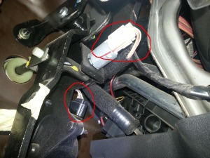

Poprosze o informację czy ja mam wymagany osprzęt do tempomatu. A więc pierwsza kostka od pozycji świateł z lewej strony poniżej kierownicy. Mam taką kostkę: zdjęcie poniżej

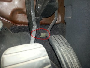

Następnie czy mam wymagane czujniki na pedały gazu i hamulca a więc zdjęcie poniżej chyba to wskazuje ale nie jestem pewien. W hamulec 4 kabelki a w gaz chyba z 6 kabelków:

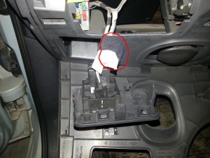

I na koniec ogranicznik gdzie się pojawił w tym temacie: zdjęcie poniżej
Jeżeli spełniam powyższe warunki kolejna sprawa tj. potrzebuję oczywiście jeżeli chcę włącznik w panelu gdzie jest ustawiane położenie świateł. Z tego co wiem to ten sam co od scenic II lub III ale poproszę o potwierdzenie. Następnie włączniki w kierownicy sztuk 2, pająk z taśmą od tempomatu i airbag. Dodatkowo CLIP włączający tempomat.
Co dalej potrzebuje czy muszę wpinać się w jakąś kostkę od komputera samochodu czy nie bo nie wiem co dalej.
