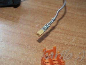

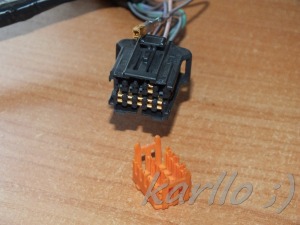

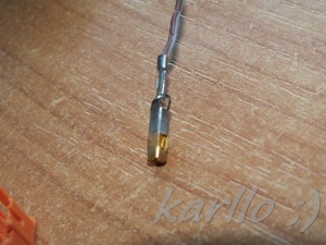

W Visu nie znajdziesz typów konektorów. Sicma to nie są konektory do kostki ECU, one mogą pasować do kostki włącznika tempomatu, a na pewno pasują na końcówki w tym włączniku bo mam je założone na razie bez kostki. Do kostki ECU jak i do innych typu Quad Lock wchodzą MQS o których pisałem wcześniej w tym temacie.
Pierwsze trzy fotki znalezione w sieci, ostatnia jest moja.

konektory trzeba wpychać głęboko aż usłyszymy kliknięcie, może iść ciężko bo trzeba przebić się przez petrożel chroniący przed korozją i wilgocią.
Jeśli chcesz znać typ konektora kostki 1519 wyjmij jeden bo musi się dać, choć nieraz są zmyślne klapki zatrzaski itp., ale jak na razie każdy do którego był sensowny dostęp udało mi się wyjąć. Jak nie chce mi się grzebać albo jest problem z dostępem itp. próbuję dobrać na podstawie oględzin i zdjęcia.

Wygląda identycznie jak piny od wtyczki w module pod maską dla wtyczki gdzie wpinamy pin dla świateł dziennych pod pin dla skrzyni automatycznej, identyczny jest dla wtyczki przycisku start/stop, pewnie w wielu miejscach jest identyczny.
post-54541-0-43988000-1459958850_thumb.jpg post-54541-0-19503600-1459958871_thumb.jpg post-54541-0-75965200-1459958890_thumb.jpg
OK z tego co szukałem po allegro to jest to SICMA 2.8mm. Dzięki za odpowiedź.

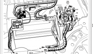

Co do plusu po zapłonie to widzę, że jest brane z wtyczni 1337.
Z tego co wyczytałem w Visu, wtyczka ta znajduje się w czarnym boxie z przekaźnikami i bezpiecznikami w prawej części komory silnika i w kilku rodzajach.

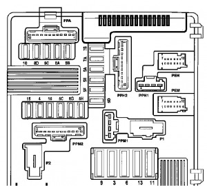

Czy istnieje jakiś niezawodny sposób weryfikacji, który rodzaj wtyczki u mnie występuje? Jak w ogóle znaleźć tam tą wtyczkę? Dołączam screen z VISU.
W Visu to nie wiem, ale w pdf-ach technicznych, część elektryczna, oznaczenie wtyczki: PPM2, pewnie identyczne piny będą w złączce PPH2, PPA
1337 jest oznaczeniem ogólnym: (MODUŁ ZABEZPIECZAJĄCY I PRZEŁĄCZAJĄCY) w który wchodzą te wtyczki.

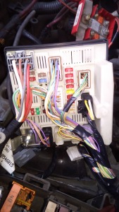

Co do modułu zabezpieczeń to mam problem - wyjąłem go niestety u mnie wygląda trochę inaczej niż w instrukcji serwisowej. Szukam + po zapłonie zabezpieczonego bezpiecznikiem najlepiej kabinowym z PPM2 oraz wtyczki z wyprowadzaniami na przeciwmgielne przednie. W załączniku przesyłam zdjęcie mojego modułu rocznik 2008.
