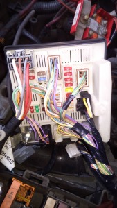

No i dobra, tak że zostało wszystko poskładać do kupy. Przyciski w kierownicy już siedzą ( podcinałem poduszkę ) Kable w 120 wsadzone, konektory Simca F150 gdzieś mam, zlokalizuje tylko F280 i będzie tempomat.

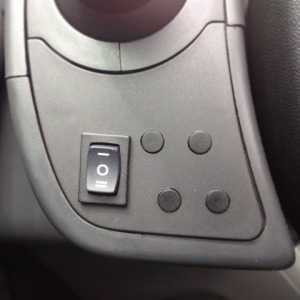

No niby wszystko podłączyłem ale nie ma odzewu z strony auta, gdzieś coś nie styka Jakby stykało a było żle upaliło by jakiś bezpiecznik. Czy przełącznik on tempo powinien się podświetlać tak jak inne?

Zamieniłem przewody, podłączyłem i du... Ale nie poddałem się , ostatecznie wymieniłem przewody w gnieździe komputera nr 120 , miałem inne końcówki na kablach niby podobne ale nie takie jak fabryka dała i nie działało, znaczy limiter się załączał ale tempomat nie , guziki nie reagowały. Wymieniłem na takie jak z fabryki i tak oto po 2 latach już mam tempomat działa :mrgreen: Doktorat można napisać.
