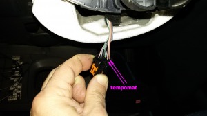

Nie trzeba (ja nie odpinałem). Zobacz moje zdjęcie powyżej.
Przewody wychodzą tym otworem powyżej osi kierownicy.
Zobacz na zdjęciach np. z ogłoszeń jakie i ile wtyczek powinno być.
O ile pamiętam (zielona i niebieska do poduszki, szara sygnał, czarna jeden pin masa, czarna dwa piny tempomat).

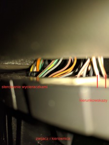

Dzień dobry, zdecydowałem się za zamontowanie tempomatu również i w mojej Megane. Okazuje się, że wszystkie 3 pedały mają podłączone jakieś czujniki, przełącznik tempomatu został już zamontowany obok przycisku przełączania ASR (kostka była już gotowa). Dzisiaj zamówiłem drugi pilot radia, aby to w nim umieścić przyciski sterowania bez niszczenia tego oryginalnego który jest obecnie zamontowany. Tutaj pojawiają się moje 2 pytania:
1. Ze względu na to, że jeszcze nie zdejmowałem kierownicy i zwijacza, nie jestem w stanie dokładnie spojrzeć na pająka do którego zamocowany jest zwijacz, zrobiłem jednak zdjęcie przez szparę od spodu kolumny kierownicy. Czy dwa przewody zaznaczone na poniższym zdjęciu to kabelki od tempomatu? Patrząc z perspektywy kierowcy za kierownicą, zaznaczona wtyczka jest z lewej dolnej strony kierownicy/zwijacza, jest zamocowana pod skosem.
2. Czy może mi ktoś polecić jakieś mikroprzyciski których mechanizmy powinny zmieścić się wewnątrz pilota? Może znajdę jakieś typu joystick dwukierunkowy?

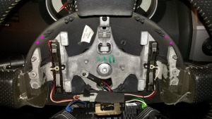

Chciałbym też u siebie w Megance II PH2 założyć tempomat. Sprawdzałem i mam białą wtyczkę obok regulacji wysokości świateł. Potrzebuję przycisk włączania tempomatu i inną zaślepkę pod przyciski. Patrzyłem na kostki pod obudową kolumny kierownicy. Jest wtyczka, której załączam zdjęcie. Zastanawiam się dokąd prowadzą te 2 piny z wtyczki ? Czy one są zostawione poz podłączenia ? Czy mogę zamontować przyciski mikroswitche od obsługi tempomatu w środku kierownicy - na jej obudowie poniżej oryginalnych przycisków ? Można to wykonać w oryginalnej kierownicy bez wymiany poduszki. Za zdjęciu zaznaczyłem różowe kropki. Jest tam sporo miejsca więc zmieszczą się też rezystory. Rozumiem, że wtedy muszę 2 wspólne przewody z przycisków połączyć z załączoną na zdjęciu wtyczką pod pająkiem ? Czy możecie jeszcze raz opisać jak wykonać to połączenie ? Czy jest jakaś trudność w przeprowadzeniu 2 przewodów z wnętrza kierownicy do wspomnianej wtyczki ? Czy to wystarczy do uruchomienia tempomatu + aktywacja komputerem.
Chyba musi być nowy pająk z dodatkową wtyczką do przycisków od tempomatu ?
Edytowane przez ferrit
Nie musisz kupować nowego pająka, wystarczy używany ale sprawny 7pinowy pod tempomat (kupujesz takowy, czyścisz, składasz ponownie smarując tasiemkę najlepiej białym smarem i montujesz).
Jeżeli chcesz tam je montować to raczej wymiana zwijacza... nie sądzę aby udało ci się to zrobić inaczej/dobrze niż fabryka ale jak to mówią świat należy do odważnych <piwko>
