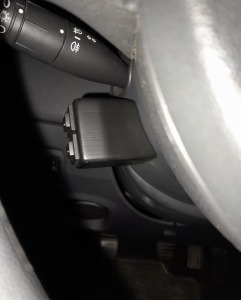

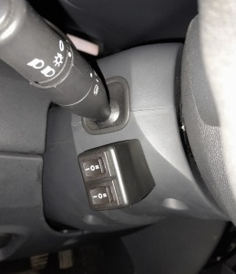

Zrobiłem projekt pilota, kumpel mi wydrukował na drukarce 3D, było trochę dopasowywania, szlifowania, instalacja poszła prawie bezproblemowo. I voila, gotowe :)
dzięki wszystkim za niezbędne info w tym wątku. Bezcenne 😉
Aaa knefle od przodu (od strony kierowcy) to + i R, od strony silnika - i 0, to rozwiązanie okazało się być całkiem wygodne, wszystkie przyciski w zasadzie zawsze mam pod palcami.

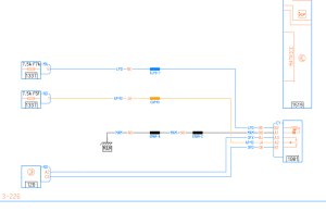

Instalacje idzie od białej kostki do modułu wytrysku 120 i upc w komorze silnika 1337 (chyba złącze MN białe, ale ja mam 2008r. I mam trochę inną skrzynkę upc)

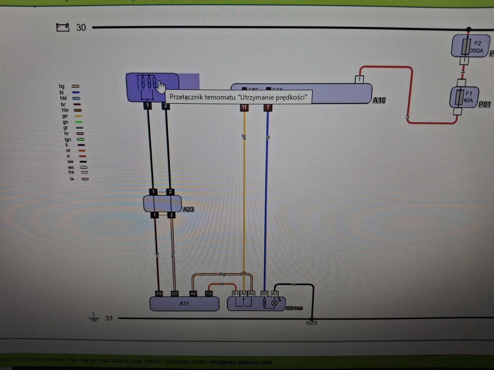

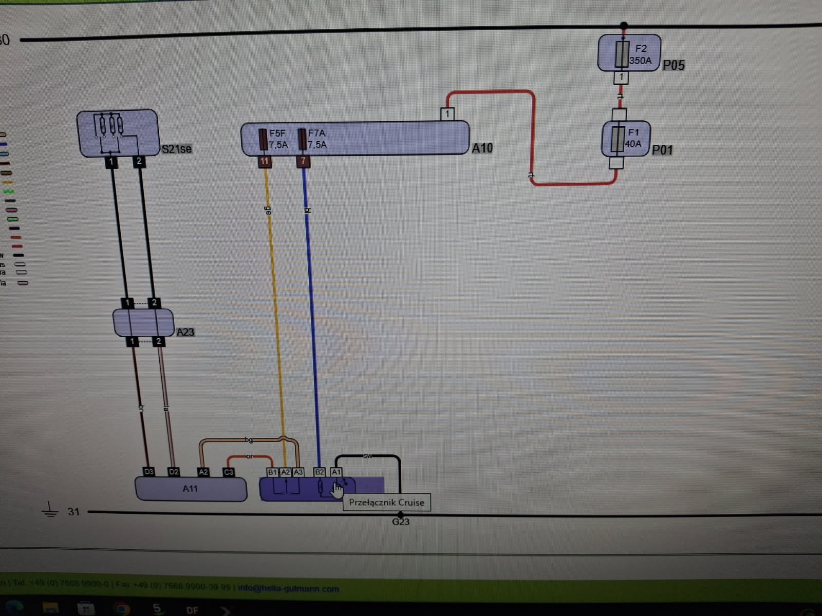

IMG_20250801_154417.thumb.jpg.52b24e6d636f2fd125d797efbcf736f1.jpgDzień dobry
Niestety nie mam białej wtyczki przy panelu tempomatu. Dołożyłem do ECU 4 przewody tak jak na załączonych zdjęciach D3,bd2,a2,b2, gdzie mam je podłączyć?
