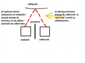

Artuoi-mozesz troche rozwinąć kwestie zasady działania tego układu poniewaz nie bardzo rozumiem.
Artuoi-mówisz zeby pilot od tv swiecic na jedną z dwóch diód układu HF?
Puszka to dobry materiał na listerko.
A to z tej puszki jeszcze lepsze, niekoniecznie na lusterko.:D
W uproszczeniu, sorry za jakość to tylko paint
podobne układy były kiedyś stosowane jako zabezpieczenie przy bramach automatycznych, zaletą było to, że nadajnik i odbiornik były w jednej obudowie i tylko w jedno miejsce trzeba było kabel doprowadzić. Na drugiej stronie wjazdu wystarczyło tylko lustro zawiesić w odpowiednim miejscu.

Dzięki Gojgen, właśnie o czymś takim jak narysowałeś mówilem kilka postów wcześniej. Artuoi opisał to tak profesjonalnie ze myślałem ze mu o cos innego chodzi. Dzisiaj rano sprawdziłem stronę pasażera u mnie która dziala bez zarzutu. Wnioski:
-lusterka również brak ale ten klej który był pod nim nie jest popękany
-wsadzilem kartke papieru która przecieła wiązke IR (zamiast dłoni)-zamki również zostały odryglowane
Mam jeszcze jeden pomysł na eksperyment-chcę po stronie pasażera w miejscu gdzie jest ta kropka wstawic cos co bedzie pochłaniało falę-i wtedy sprawdzic czy czujnik caly czas bedzie dzialał. Tylko mysle co tam wstawic...-gąbkę?
Edytowane przez Tommi3737
Chyba szkoda czasu na szukanie odpowiedniego materiału. Zauważ, że wiązka IR nawet od dłoni się odbija. Skieruj dłoń w stronę czytnika z telewizora, (jak to lusterko w klamkach) a jego pilot skieruj na dłoń dioda w jej stronę. Jeśli pilotem odbitej wiązki nie zasłonisz, to telewizor zareaguje na naciskanie przycisków. Nawet z kilku metrów.
Gdyby to była tylko sama wiązka to identycznie by się działo pomiędzy czujnikami w drzwiach i klamkami. Wsuniecie tam dłoni też by odbijało promień w stronę odbiornika. Tu znacznie ma sam sygnał, kodowana częstotliwość i czułość odbiornika.

gojgien - z tym śniegiem to dałeś mi do myślenia,za klamką ostatnio miałem pełno śniegu (nie widać było klamki)wsadziłem dłoń wypychając śnieg ,a zamki się otworzyły.Teoretycznie biorąc śnieg powodował że diody się nie widziały a jednak zadziałało na włożenie ręki.Dziwne jak to w końcu działa?
Bylem i wróciłem. Sukces Panowie:
-założylem nowy czujnik i złożyłem go na aucie wraz z klamką z przyklejonym kawalkiem puszki-dziala idealnie.
-zrobilem test-nakleiłem krzywo kawalek tasmy izolacyjnej w ten punkt-nie dziala
Wiec z tego wynika ze zasada dzialania jest taka jak to wymyslilismy i goigien narysował. Lusterko po drugiej stronie nie jest konieczne ale musi byc cos innego co odbija fale IR. U mnie byl pomarszczony stary klej-widocznie dobrze pochłaniał te fale i się nie odbijały od niego...
A bo ja wiem??
Miałem tak samo klamki zasypane. Jak karty nie było w pobliżu to zapewne nie były aktywne ani nadajnik ani odbiornik. Widzieć się nie mogą bo by dłoń nie przecinała wiązki IR, dlatego tam chyba jest jakaś przesłona która na szkicu zamieściłem. (tak przynajmniej było w tych sowieckich układach jakie z przed kilkunastu lat znam)
A co do śniegu to przecież kryształki lodu, a ten może fizycznie mieć lepsze zdolności odbijania wiązki IR jak matowa blaszka, czy czarny plastik po jej odpadnięciu.
