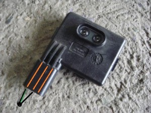

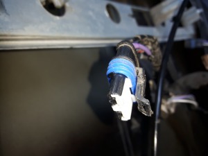

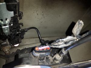

Brązowa - od anteny i przycisku hands free - czyli podłączana do wiązki wychodzącej z klamki. Czarna - od czujnika optycznego zamocowanego w wewnętrznej części klamki.
Czyli obie te wtyczki są od hands free? Auto już co najmniej parę lat nie ma takiej opcji :P
Co w takim razie może być powodem tego, że nie mogę otworzyć drzwi kierowcy przyciskiem na pilocie. W okolicach klamki mam tylko wtyczkę widoczną na zdjęciu.

Jak w prosty sposób sprawdzić stan mikrostyków/switchy w klamkach i w module optycznym.
jeśli chodzi o moduł optyczny to wystarczy wyjąć całą kasetę klamki czyli cały element w którym siedzi czujnik optyczny HF. Bierzemy miernik i ustawiamy na sprawdzanie oporności OHM (pomiar do 2000ohm ) podpinamy pod dwa piny, środkowy i zewnętrzny ( są trzy)
post-2839-0-02725400-1491251344_thumb.jpg ,
przyda się druga osoba która wciśnie blaszkę dociskającą gumowy kapturek /mikroswitch i jeśli zmieni się wskazanie miernika to znaczy ze jest wszystko OK, jeśli miernik nie będzie pokazywał skoku rezystancji to znaczy że mikrostyk w czujniku optycznym kaput. Mikrostyk ten odpowiada za otwarcie drzwi po dwukrotnym pociągnięciu za klamkę (w przypadku gdy czujnik optyczny nie działa)

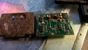

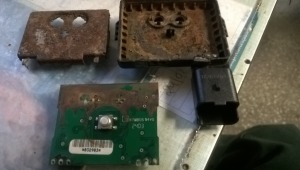

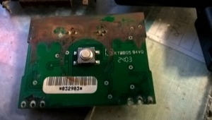

Dodam tylko że czujniki optyczne (soczewka) psują się tylko i wyłącznie z powodu dostającej się do środka wody. Mimo iż obudowa wygląda na szczelną to taka nie jest a wpływająca do środka woda robi tam masakrę z racji tego że płytka drukowana jest osadzona na metalowej blaszce (może ma to robić jako ekran??) i rdza z blaszki wraz z wodą zalewa płytkę zostawiając na niej rdzawy nalot i z czasem ją po prostu niszcząc, jak i układy elektroniczne znajdujące się na niej. Czasem patrząc na soczewki widać brązowe/pomarańczowe przebarwienia które są jakby na wewnętrznej części soczewki a tak na prawdę jest to po prostu rdzawy nalot który wraz z wodą/wilgocią powoli zalewa ją w środku a to oznacza że dni układu optycznego powoli zbliżają się ku końcowi.
Dodano: 04 kwi 2017 - 06:06
Tak to mniej więcej wyglada.dodam ze plytka po czyszczeniu izopropanolem i bardziej sie jej doczyścić nie da a ten metalowy ekran... Rdza i rdza...
