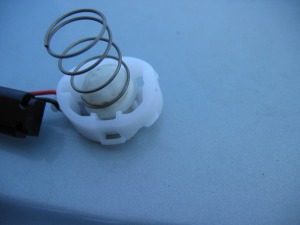

EDIT: Wczoraj w końcu wziąłem się za wymiane tego. Na początku było trochę problemów. Mnie osobiście zmylił opis, żeby drutem pociągnąc blaszkę. Szukałem tej blaszki i szukałem i nijak nie potrafiłem znaleźć. Już chciałem się poddać, ale w końcu pociągnąłem to coś z dołu i "uwolniłem" wkładkę zamka. Raczej nie jest to blaszka, a taka aluminiowa nakrętka, którą cignąć od dołu musimy obrócić (przekręcić). Oczywiście fotoopis zamieszczony tutaj - rewelacyjny.
Później poszło jak po maśle do momentu... wydłubywania starego mikrostyku z tej silikono-gumy. Pierwszy wydłubywałem chyba z 40 minut - nie chciałem niczego uszkodzić. Jak poznałem budowę tego plastikowego białego kółka - z drugim poszło mi szybciej, ale chyba z 20 minut też się męczyłem. Potwierdzam to co już tu napisane - że więcej czasu zajmuje wydłubanie mikrostyku niż rozebranie klamki - przelutowanie mikrostyku - poskładanie klamki.
I na koniec spotkał mnie mały zonk - a mianowicie (tutaj tak tego na zdjęciach nie bardzo widać) mikrostyk jest przytrzymywany takimi czterema małymi zaczepami, aby siedział na swoim miejscu. No i ten jeden mikrostyk nie bardzo chciał tam wejść - brakowało z milimetr. Więc chiałem sobie delikatnie pomóc wkrętakiem (zwanym też śrubokrętem) i... rozwaliłem ten nowy mikrostyk na dwie części. Bardzo delikatne są :-( Więc na razie mam tylko wymienione od strony kierowcy.
Dodam, że mikrostyk ma "kształt" prostokąta, i należy na to zwrócić uwagę przylutowując nóżki, bo inaczej nie wejdzie w swoje miejsce.

MA za zadanie uszczelnić. Ja zamiast silikonu, użyłem lkeju na gorąco, takiego z pistoletu. Znacznie skraca to całą operację wymiany.
A co będzie jak znowu mikrostyk szlak trafi? Z tego co mi się wydaje to te styki nie są przystosowane do warunków atmosferycznych. I bardziej padają właśnie w związku z obecnością wilgoci. Dlaczego nie padają styki w klapie bagażnika?
Ja w ogóle zrezygnowałem z (odnosząc się do opisu) z czekania, aż silikon wstępnie wyschnie. BYć może bardziej płynny silikon by wyciekł, mój miał konsystencję kremu nivea. A jedynym celem dania tam silikonu to odseparowanie nóżek, aby wilgoć ich nie zwierała. Więc nie ma to istotnego znaczenia dla długotrwałości działania - byle by był. Pada sam mikrostyk, do którego do wnętrza dostaje się woda - w końcu "kuleczka" musi się ruszać, i pod nią dostaje się syf.
Więc uważam - że silikon lepszy od kleju - szczególnie przy następnej wymianie.
Przy okazji: wymieniłem już wszystkie cztery. Działa super. Ale nie obyło się bez "problemów". Klamki z przodu - rozebrać prosto - bo wszystko widać przez otworek, ale z tyłu? Trochę musiałem tym drutem się naszukać za co zaczepić, aby uwolnić zaślepkę zamka. A jeszcze więcej czasu mi zajęło potem spowrotem zakręcenie pierścienia blokującego zakładkę. Tak to było, że próbowałem, próbowałem i nie potrafiłem - wziąłem się do roboty za coś innego - i jak znów wróciłem do tej czynnośći to zrobiłem za pierwszym razem.
Silikon można też cienką warstwą nałożyć na rzeczoną kuleczkę. Wtedy warto poczekać, żeby ta warstwa lekko przyschła i wytrzymałą zmontowanie klamki. To lepiej zabezpiecza mikroswitch'a przed warunkami pogodowymi. Sprawdzone.
