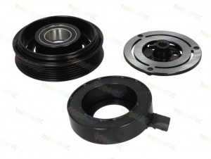

Przeczytałem cały post wszystkie 15 stron i nie znajduję odpowiedzi na "moją przypadłość". Jestem posiadaczem Megane II Grandtour 2007 K4M812. Po włączeniu klimatyzacji słychać charakterystyczne terkotanie, które wzmaga się proporcjonalnie do obrotów silnika. Problem występuje przeważnie po dłuższym postoju choć nie zawsze. Po wyłączeniu AC "terkotania nie słychać". Sprawdziłem zawór i nawet podmieniłem z zaworem z MIII mojego ojca ale problem pozostaje? Proszę o radę za co teraz się wziąć?
To prawdopodobnie nie ma nic wspólnego z elektrozaworem KZFR i KZFR. Kompresor klimatyzacji powoli się kończy (a dokładniej pewnie sprzęgiełko kompresora).
Foto poniżej:
