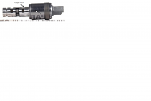

Mam problem z tym sitkiem na zaworze, złamał mi się w dwóch miejscach i teraz nie wiem czy jak go włożę z powrotem to nie zleci mi on z zaworu. Co radzicie w tym przypadku? Myślę że może owinę te sitko cienkim drucikiem ale nie jestem pewien czy to dobry pomysł.

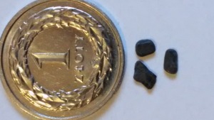

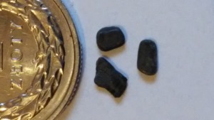

Witam wszystkich:)
Ja mam też pewien problem z elektrozaworem, w sumie to nie bezpośrednia wina elektrozaworu,jakieś drobne najprawdopodobniej plastikoweelementy się w niego wbijają (w tą górną szczelinę)co powoduje jego zablokowanie. Zapala się wtedy check+service,a samochód jak jest zimny to po pierwszym odpaleniu gaśnie, po drugim odpaleniu falują mu wolne obroty, ale wystarczy go przegazować do ok 4tyś. obrotów i praktycznie wszystko wraca do normy do kolejnego odpalenia jak jest zimny. Po wydłubaniu tych kawałków plastiku wszystko wraca do normy, czyli czy zimny czyciepły wszystko działa perfekto!!
Miał ktoś podobny problem, albo ma jakiś pomysł z czego
mogą być te kawałki plastiku??
Ps. Elektrozawór jest nowy, ma ok miesiąca. Przefiltrowałem
też olej i jest tam czysto!!
Ps2. Sytuacja zdarzyła się już dwa razy!!
Edytowane przez Prezes
Ciekawe to jest mało powiedziane!!:/
Te kawałki są już obtoczone, bez jakiś ostrych
krawędzi...mam nadzieję że ktoś coś poradzi:)
