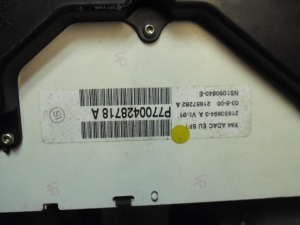

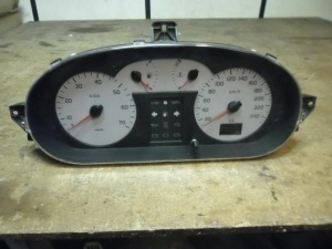

Po przeczytaniu manuala zabrałem się za wymianę licznika w mojej megi 1.4 ph2 na wersje z kompem. Cała instalacja jest pociągnięta, manetka z przyciskiem również więc wymiana plug&play i wszystko powinno działać zakupiłem te zegary http://allegro.pl/renault-megane-i-lift-licznik-benzyna-p7700428718a-i4698332626.html . Niestety po podłączeniu działa tylko obrotomierz reszta wskaźników jakby się cofnęła w drugą stronę i stoją tzn opadły poniżej skali a jak by mogły to by się chyba w druga stronę kręciły. Nie da się zrobić testu zegarów nie reaguje. :mellow: przycisk adac też nie reaguje na ekranie na początku pokazuje tylko poziom oliwy i potem normalnie przebieg stały km.
Co to może być??? Proszę o pomoc :(

Czyli zegary sa uszkodzone czy zly typ zegarów kupiłem? Zaznaczam ze mam 1.4 ph2 czy moga byc np z 1.6 czy ma to znaczenie badz diesla. Dziekuje za odpowiedź.
