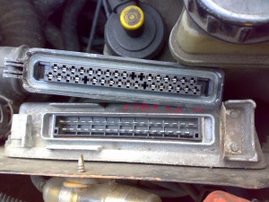

A więc komputer zaczął działać gdy podłączyłem na krótko kabelek między ECU (50pin) a skrzynkę bezpieczników (2 pin niebieska wtyczka) i spalanie zaczęło wskazywać. Ogólnie całą instalacje miałem już oryginalną ale widać, że przewód był przetarty.
Miałem podobny problem i to jest rozwiazanie (wszystko znajduje się w silniku)
Dziękuję za okazaną pomoc i wyrozumiałość :) uczę się niestety nie znając się na temacie. Mam pytanie o wspomniany 50pin. Czy jest ona na tej wtyczce ze zdjęcia? (zdjęcie ecu z kangoo ale kiedy otworzyłem swój wygląda bardzo podobnie) jest ich tu ok 35 dlatego gubię się.

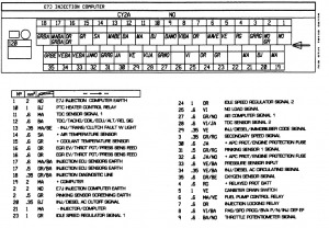

Taki komputer siedzi w mojej Megi:
siemens hom7700864451        s11173010b
Próbowałem googlować wpisując powyższe dane, dopisując schemat czy piny. Jednak mi nie udało się dokopać do odp. na pytanie który pin to info o spalaniu.
Wyczytałem na forum, że może być to pin 10 lub 25 lub 32 ;) Wyprowadzę po kablu z każdego niezagospodarowanego Pinu i będę po kolei podłączał do zegarów. Wiem, że to rzeźba. Myślicie, że to się może udać? :-)
Dziękuję bardzo "aniewa". Konkretna pomoc :-) boje się jednak, że mój komputer może nie podawać tej informacji, przez co podłączenie kompa o spalaniu jest nie możliwe. Nie widzę w opisie pinu dającego taka informację. Jeśli się mylę i przeoczyłem pin który skrywa tą funkcje to bardzo proszę o poprawienie mnie.
Edytowane przez PBLGRHW
Prawdopodobnie nie ma tej funkcji chociaż bodajże na elektrodzie wyczytałem, że to pin 26. Mam kilka schematów tego sterownika i na żadnym nie ma opisanego wyjścia do komputera pokładowego.
