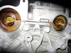

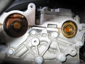

sprawdzalem rozrzad tak jak opisales to wczesniej i "na oko" wydaje sie wszystko ok.(nie mam tego przyzadu do sprawdzenia.)zrobilem zdj. i wrzucilem go w zalaczniku.

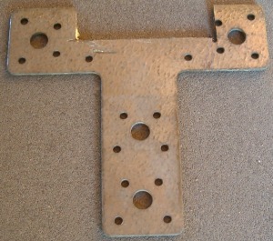

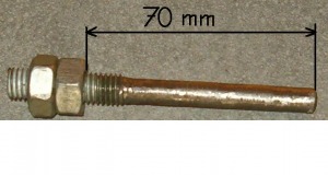

rocky102 jeśli te drgania są widoczne na drążku zmiany biegów to na bank ten rozrząd jest źle. Jak pisałem nie jest łatwo to ocenić bez przyrządu, ale z tego co widzę na zdjęciu to jest identycznie jak u mnie przed poprawką. Zdjęcie jest trochę zniekształcone (mała odległość od silnika), ale widzę, że lewy wałek jest ustawiony równolegle, a prawemu trochę brakuje i jak go popchniesz odwrotnie do wskazówek zegara (normalny kierunek w czasie pracy silnika) to wydaje mi się, że wałek ssących zaworów (lewy) będzie już za daleko. Tak było też u mnie. Taki prowizoryczny przyrząd można wykonać z kawałka blachy (foto). Nie trzeba dobierać dokładnie grubości do szczelin w wałkach. wystarczy, że będzie odpowiednio sztywny. Wsuwawy go w jedną szczelinę tak, żeby opierał się płaszczyzną o dolną jej krawędź i patrzymy w które miejsce drugiego wałka patrzy druga strona tej blachy, i wszystko jasne. Wałki mają małą średnicę i powtarzam jeszcze raz jak sam widzisz nie jest łatwo ocenić "na oko" czy jest dobrze czy nie. Tak jeśli chodzi o ścisłość to te wałki też nie ustawiłeś jak było w opisie. Powinny się obrócić jeszcze o180 stopni (nacięcia są niesymetrycznie i powinny być poniżej osi wałków), ale to już nie jest takie ważne w tym momencie. Druga sprawa to nic nie wiesz w jakim położeniu jest wał silnika bez wkręcenia tej szpilki w blok, która ustala jego położenie w gmp. Tak więc bez tych prostych przyrządów nie zweryfikujesz tego ustawienia na 100 procent, ale coś mi się widzi że ten rozrząd to w tym samym garażu robili co mój.

a czy mogbys podac mi tak mnie jwiecej wymary tego przyzadu/odleglosc miedzy walkami i grubosc szczeliny.
zrobilem kilka zdj ale tez na pozostalych nie wiele widac.

rocky102 niema żadnych innych objawów poza tymi opisanymi. Stojąc pod światłami na wolnych obrotach, co pare sedund, nieregularnie, czuć było na karoserii wyraźnie szarpnięcia silnika. Poduszka pod skrzynią (ten łącznik metalowy zakończony otworami z gumą) była naderwana i widać było wyrażnie na drążku zmiany biegów wychylenia do przodu i do tyłu. Poza tym silnik pracował normalnie przy przyspieszaniu i nie odbiegało od normy zużycie paliwa. Wymiary przyrządów (trzpienia na foto) ta blacha do blokowania wałków to nie wiem, ale to chyba nie problem sprawdzić suwmiarką szerokość szczeliny i odległość pomiędzy wałkami. Ja niemam teraz dostępu do samochodu.

Przemo pare postów wyżej pisałem jak zrobić i z czego ten trzpień, ale zauważyłem teraz że ty masz silnik 1,6. Do tego silnika trzpień ma inną długość i nie mam pojęcia jaką.
Ups pomyłka jest identyczny.
