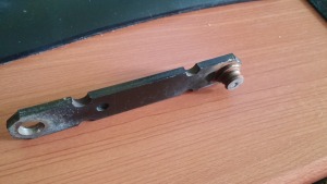

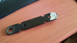

Jeśli chcesz to mieć bez śruby, to wystarczy po nabiciu łożyska trzpień od czoła rozciągnąć, przez 3 krotne zapunktowanie, blisko krawędzi trzpienia.
To takie same zabezpieczenie jak było fabrycznie ale można stosować nawet przy trzpieniach nie wystających poza łożysko.
Moim zdaniem warto jednak wywiercić otworek wzdłuż trzpienia, nagwintować go i całość zabezpieczyć śrubą z podkładką. Otwór nawet nie musi być idealnie centrycznie.
tam masz jeszcze bieżnię wewnętrzną łożyska.
wsadź ją w imadło i ruszaj dźwignią, by zdjąć bieżnię. inaczej nie nałożysz łożyska.
w środek tego trzpenia zrób otwór (może być na wylot), nagwintuj i dociśniesz całość śrubą, bo raczej małe szanse, że napunktowany trzpień będzie całośc trzymał na sztywno
Większość zrobiłem. Zostało tylko przewiercenie trzpienia i skręcenie śrubą. Po całej robocie stwierdzam że najważniejszym narzędziem było imadło <szukaj> Bez tego ani rusz. Teraz zastanawiam się tylko czy wiercić i gwintować, czy dziura na wylot bez gwintu i skręcenie nakrętką?
Na 100%, ślusarz Ci to gwarantuje.....
W ten sam sposób mam zamocowane rolki jezdne w wózku do bramy.
Też są tylko trzpienie, które kończą się na równo z szerokością bieżni wewnętrznej łożyska.
kilka lat luż tak to pracuje i jeszcze sie nic nie poluzowało. nawet jak rolki wymieniałem na nowe to był problem je przez te rozpęczenia ściągnąć.
A wygląda to tak:
Identycznie można łożysko zabezpieczyć w jego zewnętrznym osadzeniu...
ja też "lewy" w te klocki nie jestem, ale mnie się to nie udało. tzn. napunktowanie zrobiłem, ale trwałość wg mnie była wysoce podejrzana, więc nie chciałem ryzykować problemów rozp... się ramienia, które (zgodnie z Murphy'm) przydażyły by się w najmniej ciekawym momencie <szukaj>
