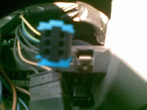

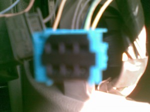

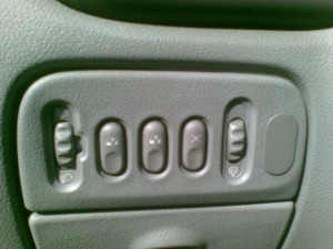

Witam ,pisze w tym temacie bo podobny a to czego szukam nie opisuje inny temat.Chodzi mi o to czy można zrobić tak by po włączeniu świateł nie przygasało podświetlenie deski rozdzielczej,bo w słoneczne dni nic nie widać,a w nocy nie byłoby to dokuczliwe.Nie jest na tyle jasne by mogło przeszkadzać.Dodam że potencjometr działa poprawnie ale w renówkach jest słabo podświetlone przy włączonych światłach.Pozdrawiam i czekam na jakieś sugestie. <ok>
Jutro się pobawię jak będzie pogoda i napisze co i jak z tym wyszło.Dzięki za podpowiedzi.Pozdrawiam.
[ Dodano: 2011-04-05, 11:47 ]

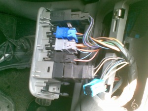

No i zwarcie przewodów nic nie dało bo potencjometr chodzi,ale po włączeniu świateł podświetlenie przygasa a mi chodzi o to by zostało jasne.Rozebrałem miejsce gdzie jest potencjometr i znalazłem jakąś lużną kostkę ,nie wiem do czego służy,jak ktoś wie to proszę o info.Mam koło przełacznika szyb tylnych wolne miejsce z zaślepka i ta kostka jest w tym miejscu. Poniżej foto tej kostki.

Ta kostka, to może być od Kontroli Trakcji, ( były takie wersje z tym włącznikiem, a fabryki aut zwykle montują standardowo wiązki elektryczne, tylko różne wyposażenie). Spróbujcie poruszać cwaniakiem od przyciemniania, może potencjometr słabo łączy, wyrobił się. Ja u siebie widzę dobrze. A jeszcze jedno, gdzieś na forum jest jak zmienić podświetlenie tego wyświetlacza, pamiętam, że trzeba było rozebrać wyświetlacz i wystarczyło odkleić jakąś przeźroczystą (chyba pomarańczową) folię z wyświetlacza, a wtedy wyświetlacz był dużo jaśniejszy, nie pamiętam jednak co to za link. Nie wiem czy nie o wymianie podświetlenia.
Potencjometr ma tyle wspólnego z przyciemnieniem co nic, on pozwala tylko regulować jasność podświetlenia, przyciemnienie działa dokładnie na tej samej zasadzie co dimmer w radiu.

To tak nie działa. Potencjometr regulacji jasności zamyka obwód oświetlenia wskaźników. Jego przekręcenie zmienia intensywność świecenia. Do potencjometru wchodzą dwa kable po prostu je zewrzyj. Jeżeli nadal będzie słabe podświetlenie oznacza to tyle, że gdzieś jest jakiś dodatkowy opór, tzn zły styk lub ktoś powkładał jakieś dziwne żarówki co powoduje że nie świecą one z odpowiednią siłą.
Jak się wypnie całkiem potencjometr to przy włączonych światłach nie będzie podświetlenia wskaźników i pokręteł.
