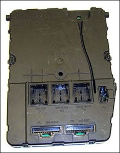

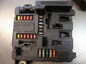

Po powrocie do domu delikatnie spod lewej strony kierownicy wyjąłem moduł UCH (załącznik 1) (oczywiście po wcześniejszym odłączeniu akumulatora). Przeczyściłem wtyczki oraz piny odrdzewiaczem, wysuszyłem płytę, lekko spryskałem kontakt plusem i zamontowałem wszystko na miejsce - dodam, że piny oraz wtyczki były mocno zaśniedziałe. W drugiej kolejności wziąłem się za UPC (załącznik 2)- obok akumulatora. Wypiąłem wszystkie wtyczki, wymontowałem moduł, usunąłem bezpieczniki i podobnie jak w wypadku UCH zakonserwowałem całość po czym złożyłem. Tutaj było już znacznie gorzej, wszechobecna wilgoć a wtyczki wręcz "zarośnięte". Po naciśnięciu startera samochód nie zapalił, włączył się jedynie wiatrak chłodnicy. Odpiąłem go więc. Kolejna próba odpalenia samochodu przyniosła sukces, samochód zachowywał się normalnie, podłączywszy wiatrak upewniłem się że wszystko chodzi jak powinno i wyjechałem w 20 km trasę żeby sobie pochodził, nie wiem po co :), zwyczajnie miałem taką potrzebę. Podczas jazdy zdziwiony zauważyłem, że szyba od pasażera działa :) co prawda odwrotnie ale to już pikuś i myślę ze jakoś sobie poradzę (może coś poknociłem jak rozbierałem dzwi). Dzisiaj rano samochód zapalił normalnie - mam nadzieje że już tak zostanie. Pozdrawiam

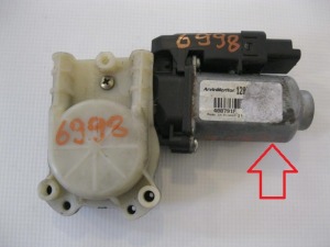

Aby naprawić usterkę trzeba stojan silnika (załącznik 3) który podnosi i opuszcza szybę obrócić o 180 stopni po czym wszystko wraca do normy i szybą otwiera się w pożądaną stronę.
