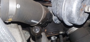

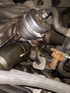

Witam i również u mnie jest zapocenie oleju w okolicach turbiny. Do tego dochodzi zapach benzyny po odpaleniu w nawiewach, a po pewnym czasie gdy ruszę autem i zatrzymam się to czuć spaliny. Właśnie w okolicach turbiny czuć spaliny. Proszę o pomoc.
To miejsce z poceniem, które pokazałeś na zdjęciu, raczej nie ma związku z zapachem benzyny, tamtędy jest tłoczone powietrze z turbiny do intercoolera, może być natomiast rzeczywiście czuć zapach spalonego oleju, który skrapla się na osłonę kolektora wydechowego i tam się "smaży". Rozwiązaniem jest zakup nowej uszczelki, który graniczy z cudem ( nr renault: 8201089100) lub dobranie odpowiedniej średnicy oringu najlepiej FPM (vitonowy), ewentualnie silikonowy. Oczywiście rozumiem, że masz 1.4 TCe? Bo w profilu masz wpisane inne motory.
