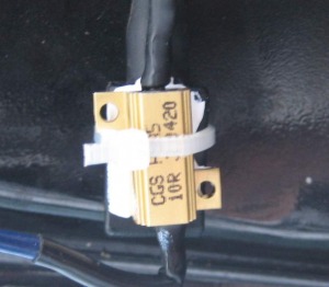

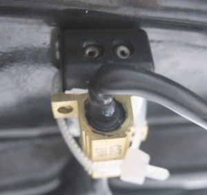

Z racji nachodzącej fali mrozów postanowiłem przyśpieszyć montaż podgrzewania spryskiwaczy. Użyłem do tego dwóch rezystorów w radiatorze alum. o rezystancji 10 omów i mocy 10W. Połączyłem je w szereg co daje wydzielanie mocy około 3 do 5W na każdym, co w miarę szybko podgrzeje spryskiwacz. Rezystory zamontowałem pod spryskiwaczami. Sterowanie narzazie ręczne włącznikiem w kabinie. Docelowo będzie wyłączał mały termostacik umieszczony przy rezystorze.

Chwilowo jest to wersja testowa "Beta 1" i nie posiada homologacji ani ISO, ani atestu instytutu Matki I Dziecka B)
Układ jest zabezpieczony bezpiecznikiem 5A, a zasilanie podawane jest po uruchomieniu silnika. O wynikach i skuteczności działania dam znać.

Rezystory przy spryskiwaczach są przyklejone specjalnym klejem termo przewodzącym, aby lepiej przewodzić ciepło. Można by popracować jeszcze nad tym, ale wydaje mi się, że moc 5W na spryskiwacz wystarczy, aby go ogrzać. Zresztą zobaczę jak bedzie przy większych mrozach.
