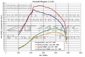

TAk się tylko dołączę do tematu, mam wersję 74 kW i mieszane odczucia z jazdy ale auto jest malzonki wiec:) Dobra teraz do meritum po wielu poszukiwaniach znalazlem wykres z hamowni dla silnika 74 kW z jakiejś firmy zajmującej się tuningiem. Nie uważacie iż wykres powinien być bardziej płaski.
