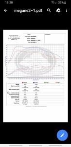

Witam zrobiłem czipa w swojej megance  2 130hp seria wyszła 123 hp i 277 Nm po wyszło 153 hp i 355 Nm z tym ,że w trakcie powrotu do domu okazało się iż sprzęgło się ślizga na 4,5 i 6 biegu gdy wcisnę pedał w podłogę. I chciałbym je wymienić i mam do was pytanie jakie polecacie sprzęgło które sprosta zadaniu czy oryginalne takie jak to
  http://allegro.pl/scenic-megane-ii-1-9dci-sprzeglo-302058570r-org-i6791885615.html
podoła czy możne coś innego. I jak się zapatrujecie nad ewentualnym obicie kevlarem

Kolego sprzęgło najlepiej w Wawie u Radzikowskiego. Poczytaj sobie o tym kevlarze bo sam miałem chęć to zrobić. Napewno jest trwalsze ale ciężko tym ruszyć bez szarpania do normalnej jazdy za bardzo się nie nadaje. Ja w końcu zakupiłem nowe zwykłe ale po 60tys też już zaczyna ślizgać na 6tym biegu ale jeżdżę głównie po mieście

tak jak kiedyś pisałem. Megane 3 coupe, 1.9 dCi. Przejechane 50-60k po modyfikacji. Chip w Mastersie ze 130KM na 160KM. Zbierała się bardzo fajnie, niestety po 20 tysiącach padło sprzęgło. Wymiana razem z dwumasą na Lucasa (podobno nie ma w czym wybierać, tak twierdził mechanik) nigdy już nie pracowało tak przyjemnie jak oryginalne. EGR nie zaślepiany, z filtrem Dpf 0 problemów.
