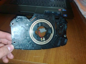

Dzięki za foto. Tylko nie widać jak te miejsca z przylutowanymi kabelkami łączą się z tymi okrągłymi ścieżkami, czy tam czegoś nie brakuje (kawałek ścieżki)?
Tak sądziłem, że tam jest jakiś ślizgacz, kalkson potrzebuje więcej mocy (większy prąd).
Niestety będę musiał dostać się do środka, gdyż pewnie tam zaginął mój sygnał dźwiękowy. Kupa roboty z tym klaksonem.
