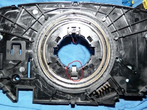

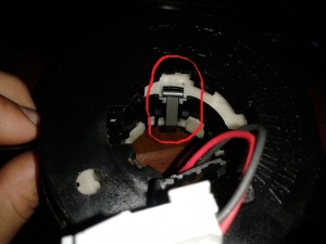

Nikt chyba a tym nie pisał a mnie nurtuje jedna rzecz. W jaki sposób naprawiacie ten języczek który się ułamał? Ja próbowałem go naprawić domowymi sposobami ale niestety po kilku tysiącach kilometrów języczek znów ułamany.
Naprawiłem taśmę bez naprawy języczka,i jeżdżę już na tym 2 lata.Najważniejsze to zlikwidować luz,który powoduje przestawienie zembatki i zerwanie taśmy.Praktyka pokazuje że języczek nie jest taki ważny.
Zwijacz na pewno się nie przestawił bo go dobrze docisnąłem i przy demontażu zwróciłem uwagę czy na pewno jest ustawiony dobrze. Pewnie moją naprawa języczka nie była po prostu skuteczna. W takim razie za radą spróbuję poskładać wszystko bez języka. Dzięki za radę.
W tym temacie wrzuciłem posta 8 stycznia z kilkoma zdjęciami i jest na nich m.in. sklejony języczek - tak, jak ja to zrobiłem. Przyklejenie go w taki sposób, jak był oryginalnie, wiele by nie dało, bo szybko by się w miejscu klejenia złamał. Nasunąłem go trochę na pozostałą plastikową część i przypiłowałem z góry, żeby za bardzo nie wystawało. Moim zdaniem ten języczek jest istotny, bo zapobiega zginaniu taśmy przy wtyczce i jej przełamaniu, szczególnie, jeśli taśma jest przydługa (a fabrycznie jest jej chyba troszkę z naddatkiem, skoro skróciłem swoją i wszystko działa bez problemu). Co prawda zrobiłem dopiero około 1000 km od wymiany, ale że jeżdżę tylko po mieście, to kręcenia było sporo. Oby dalej działała bez zarzutu.

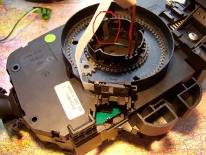

Od października 2013 jetem szczęśliwym (naprawdę!!) posiadaczem Megane II 1,6. Gdzieś tak w połowie lutego dopadł mnie problem taśmy. Niestety zignorowałem szumy i chrobotania z kierownicy no i stało się... Po lekturze tego wątku postanowiłem spróbować samodzielnej naprawy. Znalazłem tu http://www.akar-serwis.com.pl/p1085,pasmo-glowicytasma-sygnalowa-epson-2081873-2110642-2108741-cable-head taśmę sygnałową do drukarki EPSON FX 2190. Za 66 zł z przesyłką dostałem dwie 18-ścieżkowe taśmy długie na 109 cm i szerokie na 22 mm. Po rozcięciu wzdłuż (7 ścieżek)dostajemy 8 sztuk taśmy o szer 9mm. Taśma "organoleptycznie" jest prawie identyczna z oryginalną. Przede mną rzecz najtrudniejsza - lutowanie. Zobaczymy jak mi pójdzie.

Jestem posiadaczem świeżo kupionej megane i niestety od razu świeciła się poducha. U mnie taśma była wyrwana na klejeniach więc oddałem do elektronika i na dzisiaj ma polutować. Jednak przy rozbieraniu wypadł mi element który mi nigdzie nie pasuje :) może ktoś pomoże?
ta blokadę trzeba włożyć przed zatrzaśnięciem górnego dekla z taśmą. Tak jak kolega wyżej napisał jest to blokada zeby sie zwijacz nie przestawił. Radze Ci byś to dał tej osobie co ci naprawia nim poskłada wszystko
Witaj Lewy, na forum znajdują się dwa opisy ustawienia zwijacza do założenia taśmy. Jeden Twój z lutego 2010 a drugi z marca 2010. Wymieniam taśmę i jestem w kropce jak ułożyć białe kółko do nawinięcia taśmy. Który sposób jest OK? Pozdrawiam.
