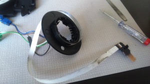

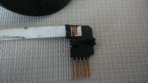

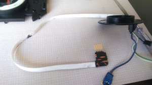

witam ponownie,
Dziś zabrałem się za demontaż zwijacza, celem wymiany taśmy. Po chwili miałem go w domu i jak okazało się taśma wygląda całkiem całkiem i tu pytanie do Was, czy istnieje szansa, że po prostu coś nie stykało? bo jak obracałem kierownicą słyszałem tą taśmę i spodziewałem się, że będzie ona gdzieś przerwana albo w paru kawałkach. Załączyłem fotki taśmy i zwijacza.
Co poradzicie...
Witam,
Pojechałem do elektronika samochodowego, który sprawdził mi miernikiem taśmę, ona jest sprawna. Złożyłem wszystko do kupy i nadal kontrolki się palą. Po namowie elektronika sprawdziłem i popsikałem bezpieczniki i kable pod fotelami. Niestety to też nie pomogło...
powoli brakuje mi pomysłów na wyjście z tej sytuacji.
Jak podpiołem samochód pod kopa wyskoczył mi błąd DF194 "kalkulator do wymiany na skutek uszkodzenia", może to ma jakiś wpływ...
