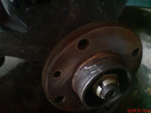

Koledzy wczoraj drgania tak sie nasiliły ze kierownice ciazko było urztymać! ale tylko prz hamowaniu 60km/h! Kupiłem drugi zacisk z klockami przeczyściłem i założyłem wraz z druga tarczą! drgania są mniejsze ale ciągle występują! Jak już wykręciłem tarcze na piaście (mam nadzieję że dobrze piszę ;-) ) zauważyłem takie cos! FOteczka poniżej! czy to może być przyczyna drgań?
przypomnę tylko ze łożysko z piasta było wymieniane

Problem drgań nie zginoł Koledzy! Tak więc wybrałem sie do serwisu! po oględzinach stwierdzili piaste do wymiany! widoczną na zdjęciu! wymieniłem i co!!! na początku ok. pojedziłem troszkę, udało mi sie dorwać w zimę kawałek dobrej nawierzchni bez sniegu! rozpędzam auto do 90km/h hamuje i dalej to samo!
