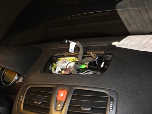

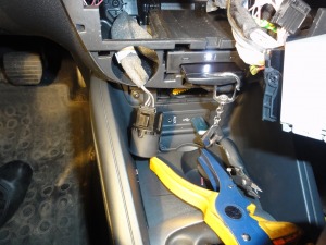

Zakupiłem całą wiązkę do od Megane III z NAVI i C-Boxem. Podczas rozbierania instalacji i wydobywanie potrzebnych przedmiotów, parę kabli szło do takiej białej puszki z szara wtyczka (na zięciu). Teraz gdy jestem w trakcie monownia Navi (TomTOma) i C-Boxa nie mogę zlokalizować u mnie a autku tej puszki, aby odpowiednio się w nią wpiąć. Proszę was o pomoc, gdzie takie cudo znajdę przymocowane.
Dodano: 15 paź 2011 - 20:14

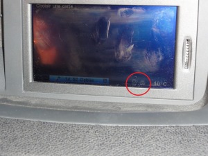

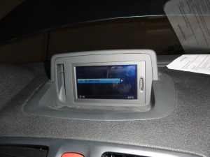

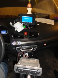

No i po sprawie. Mam C-Boxa, dział mi port USB wyświetla nazwy plików i to wszystko zrobione w garażu i bez CLIP Renault.
Dodano: 16 paź 2011 - 12:15
Mały dowód prosto z garażu:
post-24044-0-25372500-1318760094_thumb.jpg post-24044-0-32144500-1318760099_thumb.jpg post-24044-0-19453300-1318760106_thumb.jpg post-24044-0-74064500-1318760111_thumb.jpg post-24044-0-21967000-1318760116_thumb.jpg
