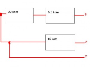

Zrób sobie taki układzik jak na załączniku (jest to prawidłowe ciśnienie) i wepnij go do wtyczki czujnika i posprawdzaj przy różnych temperaturach jeżeli będzie dobrze to problem jest w czujniku ciśnienia lub z samym ciśnieniem.
