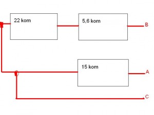

Czujnik ma 3 piny. Był gdzieś na forum schemat jakie rezystory podpiąć za czujnik - niestety nie umiem go znaleźć.

Po dłuższym czasie walki poddaję się. Jak byłem na clipie sprawdziliśmy ustawienie climatronica. Widzi i status (regulowany) czyli ok. Prosiłem żeby spróbować załączyć klimę przez clipa. Majster stwierdził że nie ma możliwości o odczycie ciśnienia mogę zapomnieć. Tak mi przyszło do głowy diagnosta taki słaby czy jakaś okrojona wersja tego clipa. Jeszcze raz sprawdziłem przejścia na wtyczkach sprężarki i presostatu (jest napięcie 5v a sygnał 1,03v tylko nie wiem czy ta wartość jest prawidłowa) Na sprężarce nie pojawia się 12v i nie startuje wentylator chłodnicy. Na 5 pinie szarej kostki PPM2 w skrzynce UPC tez nie ma napięcia. Zastanawia mnie ten błąd DF1070. Czy wymiana presostatu zlikwiduje ta usterkę i climatronic ruszy ? Jeszcze wspomnę że zbudowałem ten układ na opornikach wstawiłem potencjometr. Mimo płynnej zmiany oporów nic się nie działo. Ale przy wartości około 3 v (na kabelku sygnałowym C) ruszył wentylator. Sprężarka po podaniu napięcia na krótko staruje.Proszę o pomoc
