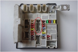

mikasss opis bezpieczników i wtyczek jest w dziale download, musisz tylko wybrać do megane II ph2.
Na zdjęciu zaznaczyłem pin do sprężarki w module który posiadasz.

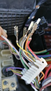

Witam sprawdziłem ten pin był słaby styk na nim tzn raz łączyło raz nie, rozebrałem tą wtyczkę żeby poprawić styk i teraz mam problem bo nie wiem teraz który pin gdzie był, może ma ktoś schemat z kolorami przewodów albo zdjęcie tej wtyczki.
