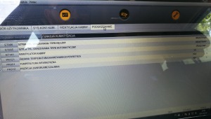

W dalszym ciągu wałkuje temat klimy dalej nie działa, posprawdzałem już chyba wszystko: przewody, wtyczka od kompresora wymieniona na nową,sprężarka nowa, gaz jest, presostat nowy (nie chiński), moduł komfortu podmieniany na sprawny, bezpieczniki,(w clipie klima ustawiona na regulowaną) i klima raz startuje na 5 10 min i wyskakuje df1070 albo wcale nie startuje, na krótko działa. Może ktoś coś jeszcze podpowie ?
Dodano: 02 cze 2017 - 15:42
Jeszcze jeden parametr mnie zastanawia jak żądana temperatura nawiewanego powietrza.
Jak ustawie temperaturę na 27°C na klimatroniku to temp. nawiewanego powietrza pokazuje -26°C a pozycja zaworu mieszalnika jest na 100%, gdy tylko na klimatroniku zmniejszę o 1°C, to temp. nawiewanego powietrza wynosi 0°C a pozycja zaworu 0%, czy tak to powinno wyglądać? Czy może jest uszkodzony czujnik temp. nawiewanego powietrza (czujnik parownika)? Czy może mieć to wpływ na brak działania klimatyzacji i wywalanie błędu df1070?
Edytowane przez mirkasss
Tylko jak to sprawdzić? Clip pokazuje tylko df1070.
Dodano: 08 cze 2017 - 00:26
Podmieniłem panel na inny i nic to nie dało dalej nie działa
Dodano: 09 cze 2017 - 17:50
Sprawdziłem zachowanie panelu sterowania w dwóch innych samochodach i bylo podobnie więc to tak musi być. Co do klimatyzacji to wygląda na to że naprawiłem, okazało się że był brak masy na czarnym przewodzie, narazie poprowadziłem innym przewodem a jak będę miał troche czasu to sprawdzę ten orginalny gdzie jest przerwany.
