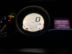

cześć, jestem z Albanii. Mam renault megane 3 1.5dci k9k830 z kontrolerem DELPHI DCM3.4. Chcę włączyć tempomat. zmieniłem kierownicę i dodano przełącznik tempomatu. na klipie nie można wyświetlić opcji aktywacji po wstrzyknięciu. na DDT4ALL na wyświetlaczu ECU show tempomat nie jest aktywny, ale przełącznik tempomatu rozpoznaje ... proszę o pomoc, dziękuję

Chciałem tylko dołożyć,  że po przeczytaniu całego wątku udało mi się również samodzielnie aktywować Tempomat w Megane III 1.6 k4m ( produkcja listopad 2008).
Podejrzewam, że nie każdy egzemplarz uda się tak zrobić jak u mnie. Pewnie panowie specjalizujący się w programowaniu sterowników to potwierdzą, i być może w trudnych przypadkach trzeba reproga i wgrywać spreparowany soft.
U mnie wystarczyło przy pomocy CLIPa (v183, chiński "Silver" na win 7 32bit) :
- włączyć opcje "z regulacją prędkości" w liczniku
- zamontować kierownice z przyciskami, przycisk w tunelu - nie wymieniałem licznika ani pedału gazu.
- włączyć przyuczanie i przyuczanie nowych funkcji w sterowniku wtrysku - to była opcja która mi zajęła najwięcej czasu do rozpracowania. Ktoś tu już sugerował, że czasem wystarczy przyuczyć i ma działać. Tylko jak ktoś dopiero zaczyna z  Clipem zabawę nie do końca czai co to jest to przyuczanie to ma problem ;)
Logiczna sprawa - włączasz/trzymasz przycisk i następnie klikasz przyucz. Ja tak zrobiłem z każdym przełącznikiem i przyciskiem - nie wiem czy trzeba było ale zadziałało.
No i oczywiście trzeba włączyć wymuszone zasilanie po +, czy tryb serwisowy - jakkolwiek to się nazywa:
siadamy do auta, wciskamy hamulec(bez sprzęgła), wrzucamy pierwszy bieg, wkładamy kartę i trzymamy przycisk start/stop tak długo aż na wyświetlaczu pojawi się komunikat "wyjmij kartę" ( i karta zostaje w czytniku ) - ten tryb rozwiązał mój problem z komunikacją z multimediami - także CLIP działa w pełni.
Dziękuje wszystkim za sugestie i drążenie tematu :)
