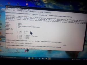

Co do aktywacji to wchodzimy najpierw w kalkulator tablicy rozdzielczej, następnie przechodzimy do zapisania konfiguracji i zmieniamy konfiguracją tempomatu z „BEZ” na „Z”. Przełączamy i już mamy wszystko aktywne.

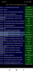

Stosuję się do zaleceń ze zdjęć ale wychodząc lub sprawdzając czy zakodował się tempomat, wyskakuje komunikat BEZ. Tempomat mam oryginalny/fabryczny. Co robię źle?

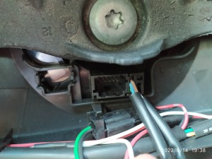

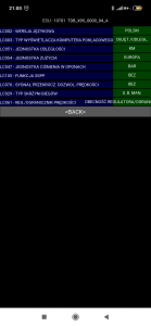

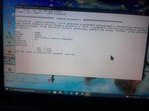

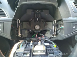

Również próbowałem wykonać aktywację dodanego (kierownica + przycisk na tunelu) tempomatu.
Niestety pomimo kliku prób  w Megane 3 1.6 10kM 2012 r za popmocą Pyclip tempomat nie działa.
Wykonae polecenia::
- licznik C150,
- wtrysk R005 i R009 przuczenie.
Przesyłam zrzuty z pyclip. Czy może ktoś podpowie co jeszcze należy zmienić?

Nie wiem czy to jeszcze aktualne, ale możesz spróbować wykonać RZ009 następnie włączyć tempomat na ponad sekundę, następnie na ogranicznik na ponad sekundę.
