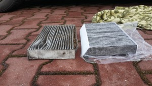

Chciałem szybko zrobić,więc najpierw próbowałem go założyć a dopiero jak nie pasował to zacząłem się zastanawiać co jest nie tak. Filtr jest trochę pognieciony i zabrudzony, więc o zwrocie nie ma mowy, niestety.

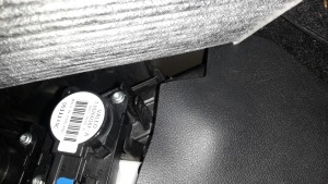

Co za łby z tych konstruktorów. W megane 1 wymiana filtra kabinowego to dwie minuty. Tutaj.... no właśnie. Jak to wymienić bez ściągania schowka? Wiadomo, odkręcić dwie śruby. Problem w tym, że nawet nie ma jak się ułożyć by móc swobodnie je odkręcić. Jak wy odkręcacie te śrubki?
zaraz mnie coś strzeli. Rozumiem, że w środku itp, ale samo odkręcenie jest mega przerypane
Już w MII z tego co pamiętam trzeba było demontować schowek. Konstruktorzy robią wszystko co mogą żeby utrudnić życie użytkownikom samochodów. Wszystko po to żeby się nie chciało bawić i pojechać dać zarobić ASO.
Trudno jest za pierwszym razem.
Jak już wiesz jak się ułożyć na plecach  (fotel na max w tył, plecy na progu) to 3 min roboty. Mi np. (jak w ASO wymieniali to już śrubek nie przykręcili - trzyma się na zatrzask, ale to zobaczyłem dopiero gdy sam się za to wziąłem).

no i ja jestem już po. Chyba z godzinę mi to zajęło bo też odkurzałem w środku, głupio by było założyć filtr nie czyszcząc nic. Szkoda, że to nie pod szybą jak w megane 1. Sądząc po "czystości" filtra uważam, że powinny być dwa. Rzadziej ten w środku by się zmieniało. Nie wiem gdzie ma wejście powietrze ale zastanawiam się skąd zaciąga ten syf. Jeszcze nigdy filtra nie zmieniałem który byłby tak zasyfiony. No i oczywiście pogięty a po włożeniu trochę się wyprostował. To kto to wymyślił to powinno się go chyba powiesić. Ok, miejsce trudno dostępne ale mogli coś zrobić by tego nie zgnieść trochę. Przecież takie aso i serwis muszą schowek i tak rozbierać. Dla nich to pewnie żadna przyjemność.
A gdyby założyć jakiś filtr przy wejściu powietrza do kabiny? (wlot jest pewnie gdzieś pod maską). Aha i wydaje mi się, że łatwiej by filtr wchodził gdyby nie ostatni kawałek plastiku przy tunelu (mniej byłby zgięty filtr). Mój z kolei mimo pionowych żeberek jakoś wlazł.
