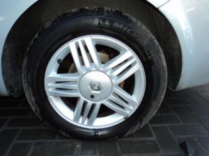

Dokładnie też się zastanawiam nad takim rozwiązaniem żeby do 16-tki włożyć 195 tylko nie wiem na ile wysokości felgi mam takie jak w załączniku próbował ktoś do tych felg włożyć szerokośc 195?? nie za wąsko będzie?.
