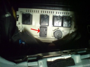

W moim scenicu z 96 roku przestała się otwierać szyba przednia po stronie pasażera. Sprawdzałem bezpieczniki i są ok. Rozebrałem i sprawdziłem przełącznik. Jest ok. Rozebrałem drzwi i tam również cały mechanizm jest w porządku. Wygląda na to, że padł jakiś przekaźnik. Podczas otwierania/zamykania szyby z prawej strony słychać z przodu jak cyka przekaźnik natomiast gdy próbuję otworzyć szybę pasażera nie słychać nic. Czy faktycznie może to być wina jakiegoś przekaźnika? Jeśli tak to gdzie on się znajduje i jak go wymienić? Ile kosztuje taki przekaźnik?

Czy za otwieranie szyby kierowcy i pasażera odpowiada jeden przekaźnik czy na każdą stronę jest oddzielny?

Widzę, że nie ma więcej takich przekaźników więc ponawiam moje pytanie:
Jeśli ci jeszcze potrzebna ta informacja to do drzwi pasażera jest 1 przekaźnik, do kierowcy są 2. Czyli są to trzy różne przekaźniki - jak masz je jakoś numerowane to "przekaźnik 4 drzwi przednich prawych" - informacje z Sam Naprawiam
