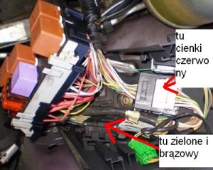

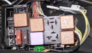

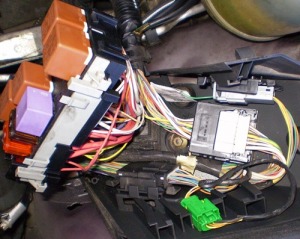

Megane I phII podłaczenie:
Wyciągnij tą płytkę z przekażnikami pod spodem masz czarną kostkę składajacą się z 2 mniejszych
Przewody zielone SD-2 - podłaczasz pod kostkę białą piny 1 i 9
Przewód brązowy SD-2 - w tej samej kostce pod pin 2 lub 8
Przewód czarny SD-2 - do przewodu czarnego tej kostki
Mamy tam też dużą białą składającą się z 3lub4 mniejszych
Przewód SD-2 cienki czerwony - podłączamy do małej białej 8 pinowej do pinu 5
Przewód czerwony SD-2 - podłaczasz do przewodu grubszego żółtego przy płytce z przekażnikam

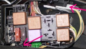

Ja również od połowy września próbowałem podłączyć SD-2 i niestety porażka gdyż u mnie skrzynka bezpieczników jest taka sama jak u Trewre 3 drogą prób i zaparcia znalazłem przewody zasilające światła drogowe oraz światło mijania lewe ,ale niestety nie pokusiłem się ,żeby szukać reszty połączeń Złącza są opisane CT1,AN,CM,CN,MN,MT.

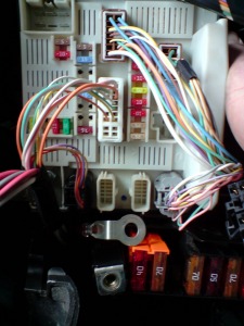

Nel - mam prośbę. Jak możesz - zaznacz dokładniej które przewody i gdzie trzeba podłączyć. Nie dotarła jeszcze do mnie przesyłka z SD-2 ale próbowałem sprawdzić czy po Twojej podpowiedzi będę potrafił podłączyć. Raczej nie. Zrobiłem fotkę z połączeń pod płytką z przekaźnikami.
W phII poszukajcie kostki w której są dwa zielone(mijania SD-2 brązowy) i dwa łososiowe(długie SD-2 2 zielone)
Nastepnie poszukajcie przewodu żółtego z pomarańczowym paskiem grubego(zasilanie SD-2 grubszy czerwony)

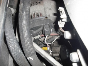

Przewód cienki czerwony (wzbudzanie) SD-2 można podłączyć na dwa sposoby albo bezposrednio pod alternator przewód fioletowy albo przedzwonić i odszukać go w BSM
Masa czarny SD-2 gdziekolwiek do masy

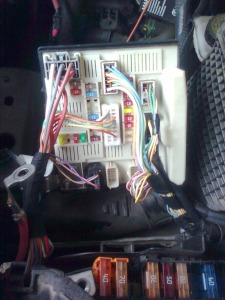

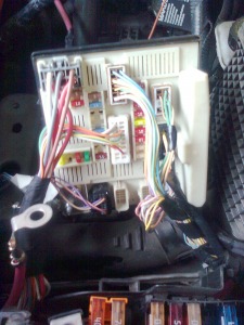

dołączam zdjęcia z megi II phI
A-mijania B-długie C-masa D-zasilanie E -alternator
Niestety ale teraz nie mam czasu główkować nad podłączeniem SD-2 ,końcówka roku i nadmiar obowiązków służbowych ale teoretycznie jestem w stanie podłączyć układ w samochodzie z tym, że +12 po uruchomieniu silnika będę musiał podłączyć bezpośrednio do alternatora -12V obojętnie skąd bo to jest minus zasilania ,a +12 do zasilania całego układu po kluczyku z zasilania zapalniczki.Jest to troszkę kłopotliwe gdyż trzeba przejść przez ścianę przednią kabiny ale do wykonania ,..zasilanie świateł mijania i drogowych znalazłem na skrzynce bezpieczników i tam już wyprowadziłem przewody poza skrzynkę i do podłączenia nie muszę jej już rozbierać .Zasilanie świateł znalazłem w pierwszym z łączu z prawej strony od góry.Fotka w poście poprzednim)przewody koloru szarego światła długie ,zielone mijania.
