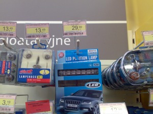

naprawdę myślisz, że w tej cenie 27,99 zł masz światła do jazdy w dzień?
ktoś się w końcu musi zabrać za te chińskie elektroniczne kaganki facepalm.gif
CCC - Cena Czyni Cuda, tak samo opowieści sprzedających z allegro.
W marketach takie lampy są sprzedawane jako lampy pozycyjne.
Chyba Tesco, ale może być też inny Real :)

1) już na pudełku widać, że "R87*" jest z gwiazdką, przy czym ta * nie jest nigdzie wyjaśniona.
2) pomijam, że zapis "E4 0087" jest chyba najczęstszym zapisem na lampach (których więc lamp ten zapis w końcu dotyczy???)
Swoją drogą powinni się też zabrać za tych co mają lampy źle podłączone i nie gasną im po zapaleniu mijania
jeśli lampy są homologowane również jako pozycyjne, to nie zgasną. inna inszość - po co komu wtedy podwójne oświetlenie facepalm.gif
