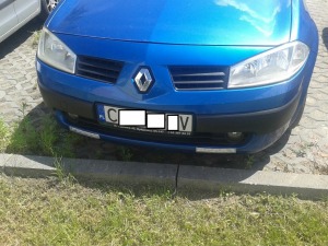

Kierując się wcześniejszymi wypowiedziami w tym wątku zakupiłem i założyłem DRL firmy Magnetti Marelli (koszt 165 zł). Wielkościowo pasują idealnie do zderzaka kombi w wersji poliftingowej, nic nie trzeba ciąć.
A masz jakieś zdjęcia montażu mechanicznego?

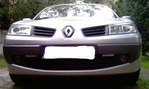

Niestety nie robiłem, mogę najwyżej zrobić zdjęcie przodu.
Światła pasują idealnie pomiędzy kratki w zderzaku, obok rejestracji. Rozstaw też się zgadza, jest ponad 60 cm. Mocowania przykręcone są na dwóch wkrętach każde, żadnej filozofii.
Więcej zachodu jest z kablami. Są poprowadzone są wewnątrz zderzaka, wzdłuż kabla od prawego halogenu i spięte opaskami zaciskowymi. Moduł przymocowany opaskami zaciskowymi do wzmocnienia przy lewym nadkolu i stamtąd do komory silnika wychodzą trzy przewody: do akumulatora i sterujący. Żeby poprowadzić kable wystarczyło opuścić zderzak - odkręcić po dwa wkręty w nadkolach i odpiąć kilka kołków trzymających zderzak od góry.
Ogólnie robota prosta i mało skomplikowana, na dobrą sprawę potrzebne są dwa śrubokręty: krzyżak i płaski (do wyciągania kołków) oraz TORX do wkrętów w nadkolu.
