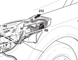

A w temacie, poszukiwany drucik powinien być w czarnej skrzynce obok akumulatora, na samej górze w kostce R9.

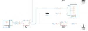

Patrząc w schematy sceniola II po lifcie, jest to przewód niebieski wychodzący z R9 i z pinu 4 biegnie do lewej lampy przedniej 227, z pinu 1 do prawej lampy ale tej nie obejmuje zamieszczony poniżej wycinek schematu.
I jeszcze miejsce i poglądowy szkic kostki R9

Byłem przed chwilą i nie będzie tak kolorowo z tymi kabelkami. Chyba jednak trzeba będzie do pracy użyć miernika :)
Nie ma kabla niebieskiego w R9, do lewej postojówki (bliżej akumulatora) wchodzą 3 czarne kable.
Nie wiem czy złącze jest takie samo jak w Scenicu. Może ktoś jeszcze podzieli się doświadczeniami z Megane ;)

Według schematu w Twojej meganie powinno być tak samo
Tu wycinek schematu z tym samym obwodem ale już z pakietu dla meganki II cabrio i drugą (późniejszą) wersją skrzynki połączeniowo zabezpieczającej
Nazwa schematu:
E84= kabriolet
UPC2= skrzynka 2 wersja.
Jeśli to jednak jest starsza wersja meganki i UPC1, to też na R9 jest ten przewód ale jest on na pinie 15, a w lampie to pin 3. Przewód koloru OR czyli POMARAŃCZOWY

Niestety, bez miernika nie jestem pewny gdzie się wgryźć. Niestety te schematy są dla mnie niczytelne:(
Myślałem, aby gdzieś koło postojówki ale z niej wychodzą 3 kable, wszystkie czarne. Pytanie czy jak się wepnę tam w którykolwiek to zadziała ;)
Prostszych schematów już chyba nie można narysować i łatwiej opisać..

Gdyby ktoś kiedyś miał ten sam problem co ja powyżej to wpiąłem się w kostkę która znajduje się pod złączem R9 (to te w obudowie przykręcanej na dwa torxy na prawo od akumulatora). Czwarty kabel (niebieski) do sterowania i wszystko śmiga jak powinno.
