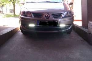

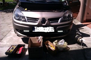

Dzięki to juz moje drugie ledy samodzielnie montowane.Poprzednie miałem także od góry przykrecone,ale te nie podobają mi się tak załozone-zbyt wysoko świeca.Wychodzi na to,że jako jedyny tutaj chę pzrymocować do czegoś od tyłu czego na razie nie ma.Z tąd pomysł tych blaszek wsporników.
Dodano: 18 maj 2015 - 14:26
Z uwagi na fakt,iż przez wekend zmieniła się nieco sytuacja u mnie-z powodu braku czasu zamontowałem ledy "tradycyjnie"do zderzaka.Mój pomysł ze wspornikami-blaszkami nie był zły byłoby więcej możliwości do powieszenia ledów-ale wymagał więcej czasu:wyginanie,malowanie kilku warstw itd.
Powieszone od góry jak moje poprzednie Magnetti Marelli.Świecą o wiele mocniej mają fakt 2x3,2W a MM miały 2X 2W.I to od razu widać.Daję zdjęcia jedno w pełnym słońcu w samo południe drugie zjechałem trochę do cienia.Wygląda na to,że widać będzie spokojnie z odległości pewno nawet 1 km.lub więcej w słoneczny dzień/w deszczu czy po zmroku się nie jeździ :D /.

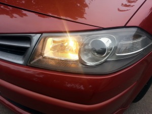

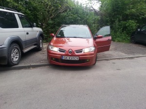

Dla tech którzy nie chcą LEDów jest opcja z modułem zmieniającym drogowe w dzienne. Ja mam taki ze strony lepard.eu
Ktoś kiedyś pisał że w Meg II ph II nie ma opcji żeby to działało i nie zjarało kompa ;) otóż da się jak widać ;) Do zabezpieczenia kompa użyłem zwykłych najtańszych diód prostowiniczych, tak żeby prąd z modułu nie cofał się do komputera. Jeżdżę tak od prawie miesiąca i nic złego się nie dzieje. Dodaję też fotki. Może ktoś się zdecyduje bo to nie oszpeca samochodu jak LEDy..
