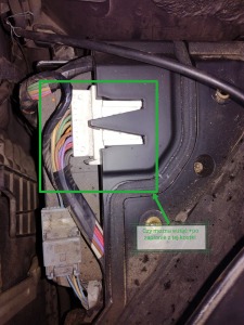

Witam! Zakupiłem światła dzienne Led z firmy Waś model W89,mają moduł wbudowany w lampę każda osobny. Przymierzam się do podłączenia w tym tygodniu i z ciekawości popatrzyłem na skrzynkę bezpieczników i tu pojawiło się moje zdziwienie gdyż mam Grand Scenic II PHI a tu jest skrzynka z dużą białą kostką na górze i małą  od świateł postojowych. Ja przejrzałem cały wątek odnośnie świateł led i nie doczytałem albo mi umkło czy jest możliwość podpięcia +po zapłonie bez wyjmowania aku i skrzynki, nie dotykając kabelka z alternatora oraz nie przebijania się do kabiny!?
Bo myślę o zakupie takiego modułu jak mają Philipsy że - i + z aku a ostatni kabelek do postojówek, tylko jak to będzie z żywotnoscią i jakością takiego modułu?

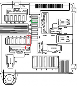

Dnia 8.04.2017 o 12:34, zajchow napisał:
Było w temacie o dziennych do megane II, jak masz dzienne na trzy kabelki to wszystkie niezbędne kable znajdziesz w skrzynce UPC obok akumulatora. Samo podłączenie wygląda tak:
+ po zapłonie - złącze PPH2 11pin
+ postojówek - złącze PPA 2pin
- złącze PPH1 3pin, lub bezpośrednio z akumulatora.
jest też druga prostsza opcja bez cięcia kabli, także powinna działać:
kupujesz dwie sztuki czegoś takiego:
http://allegro.pl/bypass-bajpas-mini-dodatkowy-bezpiecznik-minival-i5683565532.html
wpinasz bypass w miejsca bezpieczników zaznaczonych na zdjęciu i masz od razu wyprowadzone:
plus po zapłonie z bezpiecznika skrzyni automatycznej (oznaczony na czerwono)
plus postojówek z bezpiecznika prawej postojówki (oznaczony na zielono)
minus bierzesz tak jak poprzednio z akumulatora lub ze złącza PPH1 3pin

Post wyżej pisze + postojówki PPA 5 pin a niżej 2 pin.
A nie chcę coś przypalić.
Może wyjdę na głupka ale piny liczy się tak jak na foto są zaznaczone???
