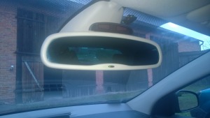

Zakupiłem lusterko od MII po lifcie sensor ma na dole, wygląda identycznie ja MIII.
Zobaczymy jak przyjdzie paczka, biorę się za montaż.
Lusterko zamontowane, pasuje idealnie.

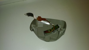

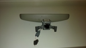

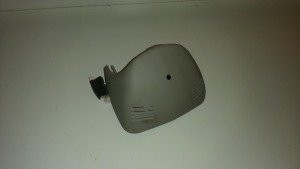

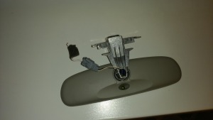

Kupiłem za łącznie 70 zł lusterko od RS z 2014 r, czy ktoś może mi łopatologicznie, krok po kroku wytłumaczyć jak mam to zamontować? Czy zdejmuje moje oryginalne lusterko z tej kulki na której sie obraca do ustawiania czy też demontuje je razem z tym aluminiowym elementem? Przednia osłona lusterka z RS posiada żaluzje i jakiś czujnik wewnątrz, ja mam Coupe z 2012 r z klimatronikiem ale moja osłona nie ma takiego czegoś. Co to za czujnik?
Edytowane przez Juras386
Dokładnie tak. Dlatego wkrętakiem delikatnie te elementy rozłączasz. Na pierwszej stronie wątku masz opis jak zdjąć lusterko. Ja ze swojego doświadczenia mogę dodać, że po zdjęciu osłony plastikowej, należy dół uchwytu lekko pociągnąć do siebie i całość ciągnąć do dołu. Jak rozmontujesz blaszkę od uchwytu zrozumiesz dlaczego tak trzeba zrobić :). Fajnie, że udało Ci się kupić sztukę z wtyczką. Ja dopiero za 3 razem kupiłem sztukę która w miarę nie ma przebarwień na lustrze.

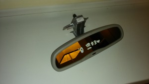

Podłączyłem zgodnie z instrukcjami ale jakoś nie widzę żeby był efekt, co się stanie jak pomylę plus z masą? Lusterko powinno się ściemniać od razu czy po jakimś czasie? Po zasłonięciu sensora od strony szyby i świeceniu we wnętrzu dioda ze smartfona jakoś nie widzę efektu ściemniania, ustawiłem za autem inne auto na długich i też nie zaobserwowałem żeby coś się wyraźnie ściemniało. Na zdjęciu układu lampki przyjąłem, że prawy kabel ten jasny z centkami to minus.
Po odwróceniu przewodów okazało się że na światło smartfona lusterko reaguje, całe szczęście że zastosowałem oprócz złączki przy samym lusterku, dwie złączki na przewodach przy lampce. Przyjąłem ze jasny to minus bo lutowany jest do obwodu okalającego lampkę i dochodzącego tylko do żarówek a nie do włączników, wiem że powinienem zmierzyć wcześniej miernikiem ale nie mam go w domu akurat a korciło mnie żeby coś przy aucie podłubać. Po pomyleniu plusa z minusem miałem wrażenie jakby lampka jaśniej świeciła.
