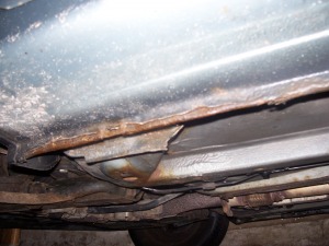

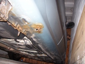

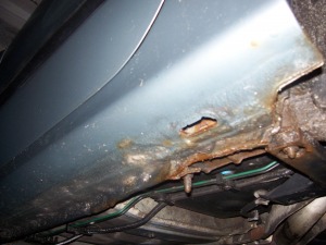

u mnie aktualna sytuacja wygląda tak jak poniżej:

Oczywiście najbardziej martwi mnie próg od pasarzera pasażera. Czy myślicie że trzeba już go wymienić czy da się może jeszcze jakąś blachę przyspawać czy jak. W miejscu korozji blacha jest jak papier, na około czuć zdrową blachę (chyba). Jestem zielony w blacharce dlatego tak podpytuję zanim podjadę do jakiegoś blacharza.

Marek24p proponuje Wyciąć zgnite kawałki progów i coś przyspawać. Jeśli nie trzeba wycinać dużych fragmentów możesz użyć też włókna i żywicy do załatania dziur. Możesz też nowy fragment przynitować. Koniecznie konserwacja progu od środka - środek do konserwacji profili zamkniętych.
