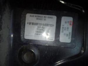

czyli VIN to jest ten długi numer
Numer VIN to ten zaczynający się od VF1BA0 .........

dane na poniższym zdjęciu są zmyślone

misiek1979, Z fotki wynika że masz naklejkę taką jak w rocznikach 1997 (Pierwszy szkic na stronce z opisem programu) Podajesz to co oznaczone nr.9 czyli typ pojazdu, na Twojej fotce oznaczyłem na czerwono, Co do kodów z środka kluczyka, to w moim przypadku był to kod 5 znakowy: litera, 2 cyfry, litera, cyfra.
Jeśli w tym pierwszym numerku masz coś przypominającego "O" lub "zero" wpisujesz "O" czyli literę.
