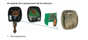

Czy wymieniając obudowy widziałeś tam coś takiego i przełożyłeś EEPROM z odpowiednimi kodami do nowej obudowy??
Ponoć w tych rocznikach tego czytnika nie było ale w kluczykach z 1997 roku w sceniolu starszym transpondery miałem. Profilaktycznie bym je przełożył do nowej obudowy.
