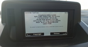

Kliknij w ikonę info i pod nazwą urządzenia odczytasz wersję aplikacji. Gdy będzie zaczynała się o liczby 9 np. 9.884 to jest live a gdy zaczyna się od 8 to navi jest zwykła.
Dziękuję za podpowiedź. Wracam ponownie do tematu - czyli jak u mnie wersja 9.884 to LIVE i w grę wchodzi tylko pobranie mapy ze strony  TomTom?
